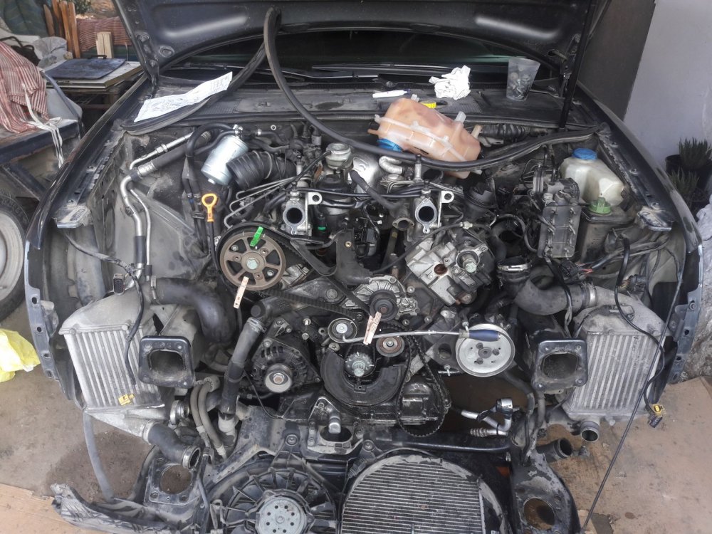

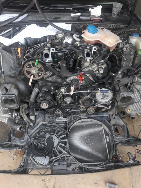

mora_che Publicado 28 de Febrero del 2018 Autor Denunciar Publicado 28 de Febrero del 2018 Hola a todos de nuevo. Miad la que tuve que montar con la fuga de anticongelante. Responder
Carlisu84 Publicado 28 de Febrero del 2018 Denunciar Publicado 28 de Febrero del 2018 Vaya liada.. al final si has tenido que desarmar todo, pero piensa que ASi ya lo tienes solucionado por muchos años. Pd. Me gustan los nuevos útiles de Audi de calado de la distri, 😋 Responder
