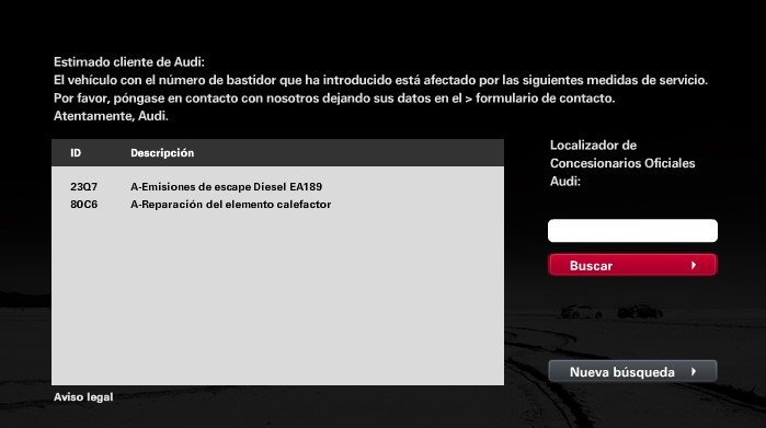

chuzzxx Publicado 6 de Febrero del 2018 Denunciar Publicado 6 de Febrero del 2018 (editado) Acabo de meter el bastidor en esa pagina y aunque me habian dicho en el conce que no aparece nada para mi coche,aqui aparece esto que no es la misma campaña,la traduccion es elemento de calefaccion de reemplazo. Esa campaña de ahi es 80C5 Editado 6 de Febrero del 2018 por chuzzxx Responder
Harigami Publicado 6 de Febrero del 2018 Denunciar Publicado 6 de Febrero del 2018 Por lo que he visto, la campaña 80C5 solo requiere sustitucion del elemento calefactor, sin tener que recodificar nada mientras que la 80C6 requiere de hardaware mas software... Y casualidad mi coche, que tiene pendiente la campaña de gases, tambien tiene la 8C06. Vamos que me han visto el pelo. Si fuera la 80C5 lo llevaba porque tengo el puerto obd puenteado y camuflado, pero... Responder

chuzzxx Publicado 7 de Febrero del 2018 Denunciar Publicado 7 de Febrero del 2018 hace 20 horas, Harigami dijo: Por lo que he visto, la campaña 80C5 solo requiere sustitucion del elemento calefactor, sin tener que recodificar nada mientras que la 80C6 requiere de hardaware mas software... Y casualidad mi coche, que tiene pendiente la campaña de gases, tambien tiene la 8C06. Vamos que me han visto el pelo. Si fuera la 80C5 lo llevaba porque tengo el puerto obd puenteado y camuflado, pero... Me acaban de llamar del conce y que esa campaña 80C5 solo se pasa en Alemania,aqui no,que ahora el coche está asimilado al mercado nacional y no tiene ninguna campaña pendiente... Como me llegue ahora la famosa carta va a ser una risa. Responder
Harigami Publicado 7 de Febrero del 2018 Denunciar Publicado 7 de Febrero del 2018 (editado) Pues descojonate, pero este asimilado o no al sistema nacional si el calefactor es defectuoso te lo tienen que cambiar este el coche en Alemania o en España. Como salga el coche ardiendo te vas a descojonar... Tu vete con un papel en el que digas que has comprobado en la pagina de audi que tienes una campaña pendiente, que tu coche tiene el calefactor adicional y que ellos manifiestan que nontienes que pasar esa campaña y a ver si te lo firman. O mas facil aun, que te pongan por escrito que no tienes que pasar la campaña 80C5 ni 80C6. Editado 7 de Febrero del 2018 por Harigami Responder
chuzzxx Publicado 7 de Febrero del 2018 Denunciar Publicado 7 de Febrero del 2018 Lo unico que tengo de momento es el pantallazo donde dice que tengo que pasar la 80C5 y la calefaccion adicional en off,eso lo tengo tambien,pero creo que la 80C5 se refiere unicamente a software del clima, la 80C6 en cambio es el cambio fisico del hard.De todas formas no es mala idea lo del papel si tan seguros estan de que no tengo que pasarla no deberian poner ningun problema en sellar eso y firmar. Responder
