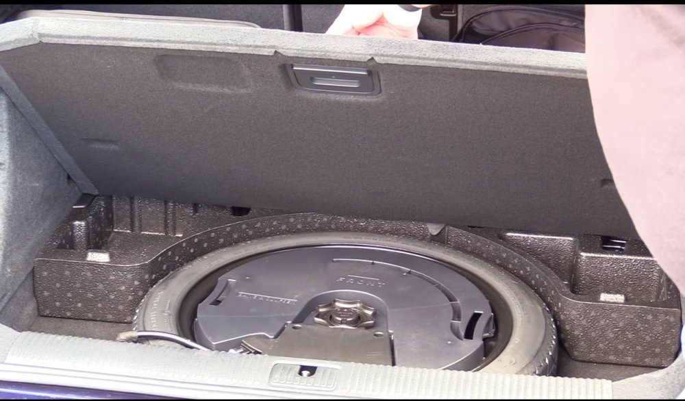

Xistu Publicado 12 de Enero del 2018 Denunciar Publicado 12 de Enero del 2018 (editado) Buenas... no sé si este tema es de mecánica o debe estar en general... lo pongo aquí y movedlo si no está en su sitio. Sabemos que los tracción Quattro tienen unos 10 o 15 cm menos de altura de maletero, por llevar la transmisión a las ruedas traseras... la cuestión es que vi una foto del maletero con la tapa levantada, y se podía ver la rueda de recambio y unos tacos como de espuma negra, alrededor, como para terminar de rellenar el hueco. Luego, en la web ponen distintas capacidades de maletero para el S3 respecto a otros quattro, cosa que me parece rara. Mi consulta, para los que teneis S3 (o tracción quattro) es si quitáis la rueda de recambio, sería posible quitar esos rellenos y bajar la tapa del maletero al nivel de los tracción delantera? Igual sería interesante llevar un bote de líquido y un compresor eléctrico, y ganar mucho espacio de maletero. ¿Es posible? Saludos! Editado 12 de Enero del 2018 por Xistu Responder

Xistu Publicado 12 de Enero del 2018 Autor Denunciar Publicado 12 de Enero del 2018 (editado) En 12/1/2018 a las 15:23, some8 dijo: Hola Xistu, te lo tengo que ver para mas seguridad, pero me da que no se puede bajar más la tapa, ya que lleva los apoyos y los enganches para la red y la tapa a esa altura, habría que cortar la tapa y adaptarla , vamos un brico bueno. El mío lleva rueda de galleta y en el centro de la rueda lleva el gato y llaves. (te lo veo luego y te digo ) Expand Vale, míramelo si puedes ;-) Igual se le puede quitar la tapa totalmente (por si quieres volver a ponerla) y tapizar la parte de abajo. El gato, entiendo que si se pone un kit de reparapinchazos, ya no sirve de nada... y donde está el botiquín, cabe un bote de reparapinchazos, solo habría que buscarle un sitio al compresor, aunque con lo pequeño que es, igual podría ir dando tumbos por el maletero Por cierto... pinché en el viaje y por suerte, se me ocurrió comprar un bote de spray de esos para el viaje... mano de santo, no me ha vuelto a pitar el testigo de presión de neumáticos. Estábamos a 500 km de Barcelona, y teníamos que coger el barco... no era plan ir con rueda de galleta. Editado 12 de Enero del 2018 por Xistu Responder
Xistu Publicado 12 de Enero del 2018 Autor Denunciar Publicado 12 de Enero del 2018 He visto el vídeo donde lo vi y creo que si se quita la tapa, la rueda y los corchos, el maletero es igual al nuestro... incluso parece estar enmoquetado y todo! Igual es muy muy sencillo ganar ese espacio... para los que lo necesiten, claro! Responder

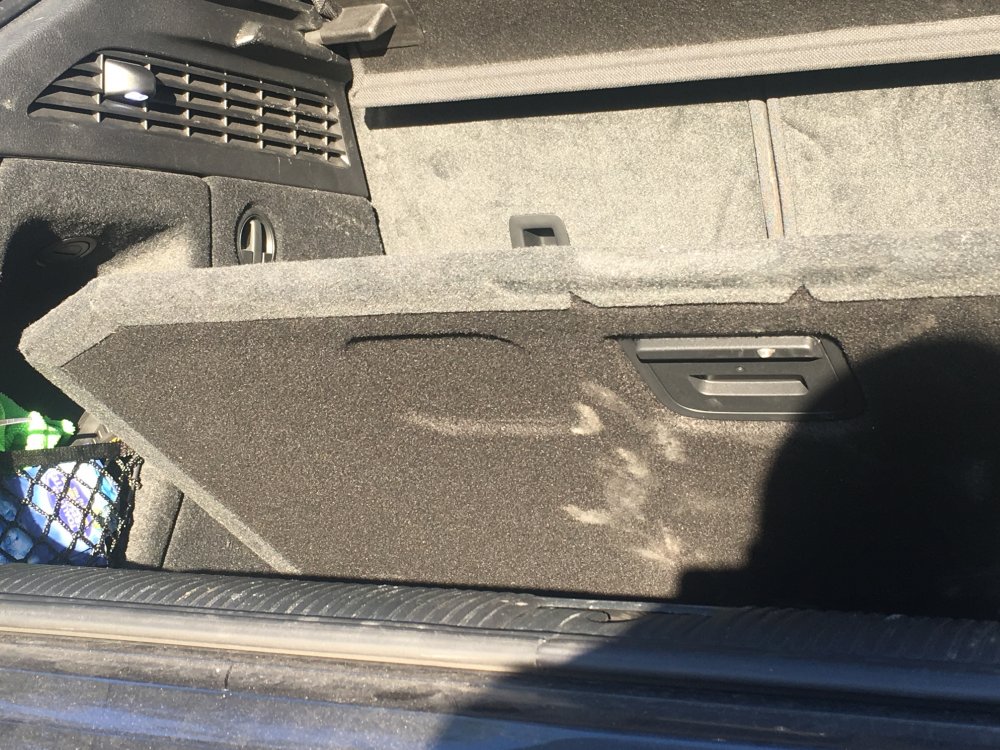

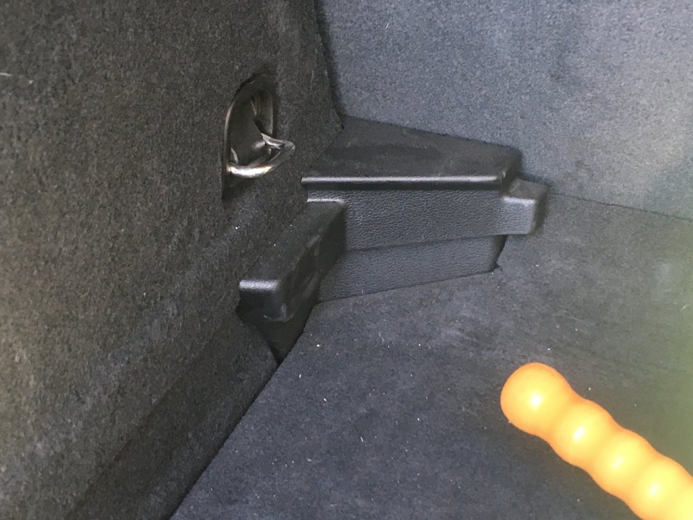

Serra12 Publicado 16 de Enero del 2018 Denunciar Publicado 16 de Enero del 2018 (editado) No hay problema, yo lo llevo sin la rueda, lo único, los ganchos de la red quedan altos, pero bueno... Además, por lo menos en el sedán, hay hueco para kit repara pinchazos, triángulos, y algo más Editado 16 de Enero del 2018 por Serra12 Responder

jessy Publicado 18 de Enero del 2018 Denunciar Publicado 18 de Enero del 2018 En 18/1/2018 a las 7:23, Xistu dijo: Osea que debajo de la bandeja, donde llevais la rueda de recambio, si la quitais junto con los corchos, ¿aun teneis un pequeño hueco para meter el kit reparapinchazos? Es que he visto en el configurador, que se puede cambiar la rueda de galleta por el kit de reparapinchazos (sin sobrecoste)... lo bueno de esta opción, es que ya no llevar la rosca que sujeta la rueda. Si no se quisiese perder espacio por el quattro, sería interesante saber si pidiendo esta opción, el maletero sería mas grande. Expand Yo lo llevo sin la rueda de repuesto y la bandeja baja hasta abajo de todo se gana bastante espacio Responder
Serra12 Publicado 18 de Enero del 2018 Denunciar Publicado 18 de Enero del 2018 En 18/1/2018 a las 7:23, Xistu dijo: Osea que debajo de la bandeja, donde llevais la rueda de recambio, si la quitais junto con los corchos, ¿aun teneis un pequeño hueco para meter el kit reparapinchazos? Es que he visto en el configurador, que se puede cambiar la rueda de galleta por el kit de reparapinchazos (sin sobrecoste)... lo bueno de esta opción, es que ya no llevar la rosca que sujeta la rueda. Si no se quisiese perder espacio por el quattro, sería interesante saber si pidiendo esta opción, el maletero sería mas grande. Expand La pieza que sujeta la rueda, se quita, no hay problema. El hueco que te digo, es como a la altura del para golpes, vamos, en el culo del coche jejeje Responder
