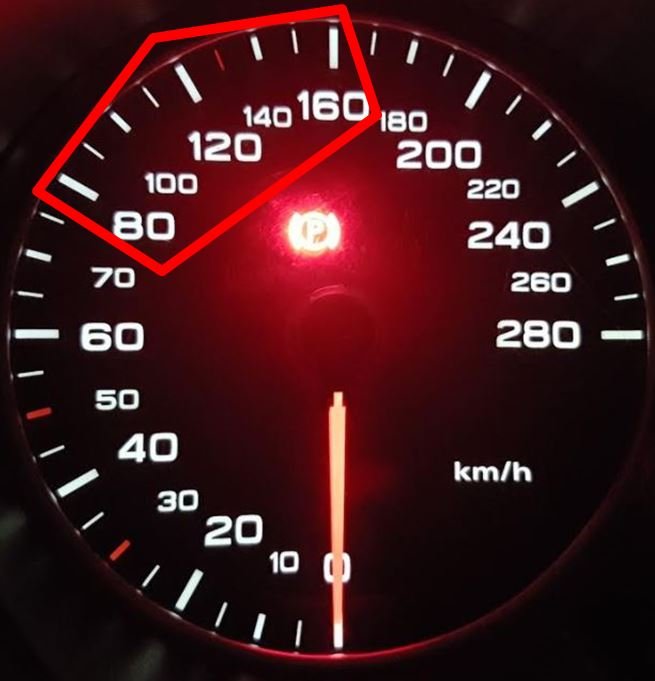

Ngiex Publicado 12 de Enero del 2018 Denunciar Publicado 12 de Enero del 2018 Buenas tardes Tengo un A5 2.0 TDI 177 coupe, y desde hace un mes aproximadamente me parpadea la luz del velocímetro, concretamente la blanca que ilumina los números del tramo de 80 a 160 km/h. No sé si alguien puede saber a qué se debe y cómo lo podría solucionar. Os paso una imagen. Gracias Un saludo Responder
Carlisu84 Publicado 13 de Enero del 2018 Denunciar Publicado 13 de Enero del 2018 Pues es posible que se te estén fundiendo los led que lleva en ese tramo. Solución; no queda más remedio que abras el velocímetro y mires que ocurre ahí. Un saludo Responder
Ngiex Publicado 14 de Enero del 2018 Autor Denunciar Publicado 14 de Enero del 2018 Buenas Carlisu84. Muchas gracias por la contestación, iré viendo la evolución... No sé si podría ser a las épocas de lluvia que haya cogido humedad el cuadro.... Ha nadie le ha sucedido algo similar??? Gracias Un saludo Responder
GoNzCiD Publicado 15 de Enero del 2018 Denunciar Publicado 15 de Enero del 2018 Para que te entre humedad en un cuadro tienes que tener una filtración muy guapa... creo que te habrías enterado. Habra salido mal y ese led y está diciendo adiós... supongo que tendrás que hacer lo que dice carlos o llevarlo a un sitio especializado en cuadros/electronica. Responder

Tineo Publicado 27 de Enero del 2018 Denunciar Publicado 27 de Enero del 2018 Lo más probable sea una mala soldadura del led o de la resistencia smd que lo gobierna. No queda otra que abrir el cuadro y repasar soldaduras, eso lo puede hacer cualquier técnico en electrónica Responder
