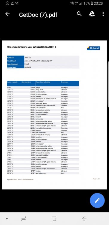

marcoastur Publicado 13 de Enero del 2018 Denunciar Publicado 13 de Enero del 2018 Buenas tardes.me ofrecen un audi a4 avant tdi del 2011 con 160000 kms y 136 cv.es importado de belgica.en 12000 euros y me coje mi coche.sin garantia.que tendria que mirar? Averias o problemas de ese modelo? No tiene cambiada la correa.me dice que a los 200000 kms.a cuanto m subiera cambiarlas? Muchas gracias Responder
Harigami Publicado 13 de Enero del 2018 Denunciar Publicado 13 de Enero del 2018 Por lo que veo tienes el historial del coche y no parece que este afeitado, aunque no se ve muy bien, pero tiene bastantes entradas al concesionario por lo que el mantenimiento parece que este bien hecho. Como bien dices la distribucion es a los 210.000km asi que con esos km yo diria que tienes que vigilar suspensiones, rotulas, discos y pastillas de freno y posibles perdidas de refrigerante. Por lo demas es un coche que suele salir bastante bueno. Responder
