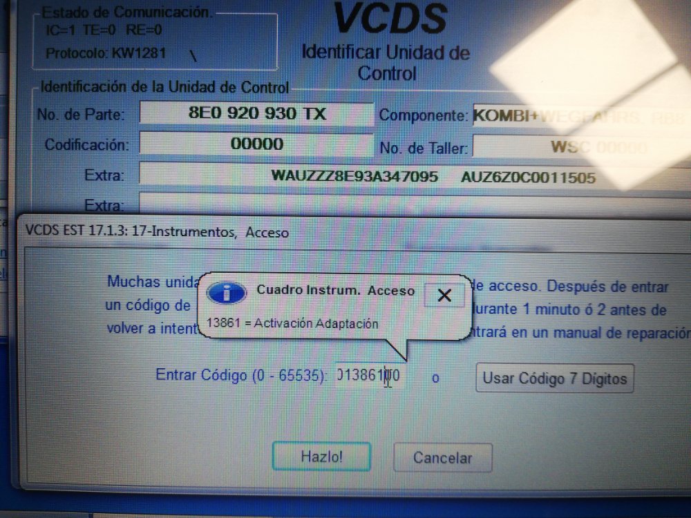

Bueno, pues después de un año con el Fallo de Sensor de Nivel de Aceite en el FIS dando por c...o cada vez q arranco el coche, y habiendo intentado cambiar de cuadro sin éxito (casi me quedo sin coche, es una historia larga q ya os contare en otra ocasión), hoy me ha dado por retomar el tema.
Enredando con el vag-com, he entrado en el canal 17-Instrumentos. Después he entrado en ADAPTATION y he visto que hay varios valores para modificar, entre ellos el 34 que dice algo asi como OIL SENSOR. Poniendo el cursor sobre él, dice lo siguiente:
0- TOG Sensor not analizy by cluster
1- TOG Sensor analizy by cluster
Creo que poniendo ese valor a 0, el cuadro entiende que no tiene sensor instalado. Vosotros creéis q eso es así? Puede ser que el TOG SENSOR sea el sensor de nivel de aceite? El caso es que he ido a probar a ver que pasaba al ponerlo a 0, pero no me ha dejado cambiar el valor porque me decía que previamente tenía que entrar en SECURITY ACCESS y meter el código (la opción de SECURITY ACCESS esta al lado de ADAPTATION), pero no tengo dicho código. Alguien sabría como puedo conseguirlo? Es el mismo que el PIN del cuadro?

En 31/1/2019 a las 19:44, ibm_A3 dijo:
