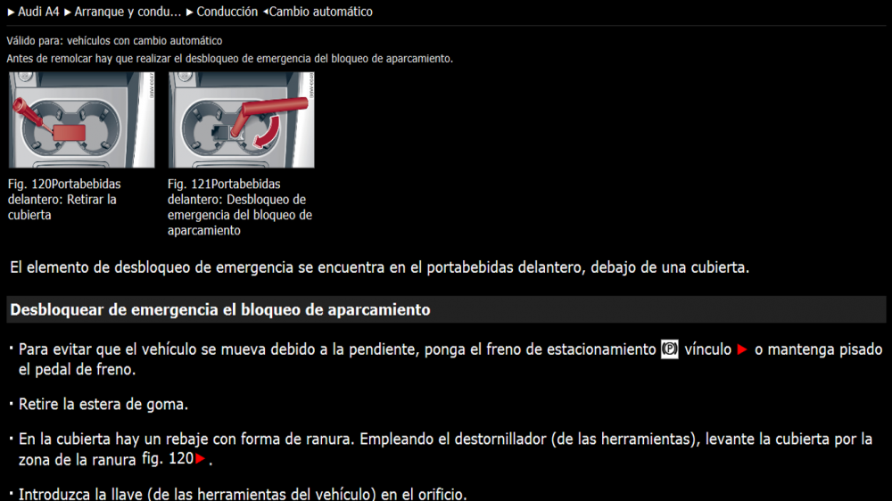

Jodar Publicado 17 de Febrero del 2018 Denunciar Publicado 17 de Febrero del 2018 En 14/1/2018 a las 7:10, YagoA4avant dijo: Hola Carlos. Mi b9 es el cuarto automático que tengo y sin ningún cuidado especial ninguno me ha fallado. Si tienes hold assist al llegar a un semáforo el icono del cuadro del cambio se pone de en verde y el coche no se mueve. Yo en los semáforos no meto nunca N. El punto muerto sólo lo utilizo para paradas muy prolongadas. Por cierto, mírate cómo poner N con el coche apagado porque te será útil en el caso de que tengan que remolcarte o subirlo a una grúa por avería mecánica. P se pone siempre con el motor en marcha. Llegas, te paras, aprietas P y el freno de mano se activa solo. Para reanudar la marcha, pisas freno, aprietas el botón lateral, pones D o R si el freno de mano se pone en verde aceleras y ya está. Si permanece en rojo has de desactivarlo manualmente. Si no has pedido el hold assist y estás a tiempo modifica el pedido. Es un extra muy económico y que, en mi opinión, es obligatorio si llevas cambio automático. Un saludo. ¿Como se pone N con el coche apagado?. No lo veo por ningun sitio. Responder
elfonta23 Publicado 17 de Febrero del 2018 Denunciar Publicado 17 de Febrero del 2018 hace 1 hora, Jodar dijo: ¿Como se pone N con el coche apagado?. No lo veo por ningun sitio. Con el coche apagado no puedes poner N, solo podrias en caso de averia y desmontando donde el cambio un embellecedor y poniendo una palanca naranja que debes llevar donde la rueda de repuesto. Según tengo entendido yo, espero que no se nos de el caso a ninguno, jeje. Responder
Keops08 Publicado 17 de Febrero del 2018 Denunciar Publicado 17 de Febrero del 2018 hace 7 horas, elfonta23 dijo: Con el coche apagado no puedes poner N, solo podrias en caso de averia y desmontando donde el cambio un embellecedor y poniendo una palanca naranja que debes llevar donde la rueda de repuesto. Según tengo entendido yo, espero que no se nos de el caso a ninguno, jeje. Simplemente con el contacto dado, se puede poner N, no es necesario tener motor arrancado Responder
elfonta23 Publicado 17 de Febrero del 2018 Denunciar Publicado 17 de Febrero del 2018 hace 20 minutos, Keops08 dijo: Simplemente con el contacto dado, se puede poner N, no es necesario tener motor arrancado Correcto, pero con el coche apagado no, aunque lo mismo el compañero se refiere a arrancado. Responder
YagoA4avant Publicado 18 de Febrero del 2018 Denunciar Publicado 18 de Febrero del 2018 En 17/02/2018 a las 12:23, Jodar dijo: ¿Como se pone N con el coche apagado?. No lo veo por ningun sitio. Creo que te refieres a esto. Por supuesto se puede poner en N con el coche funcionando normalmente. Pero si tenemos un problema mecánico o eléctrico no. En ese caso para que puedan subirnos a una grúa o remolcarnos lo que hay que hacer es esto. Responder
