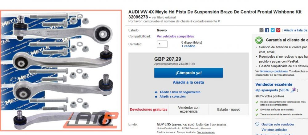

JorgeGR Publicado 14 de Enero del 2018 Denunciar Compartir Publicado 14 de Enero del 2018 Buenas gente, no se yo si esto será de fiar para comprar. Al ser ingles y tener la dirección del otro lado igual cambian en algo o estoy diciendo una burrada. Imagino que no pero hay que consultar a los que saben :). El precio es caro o barato? Igual vienen sin caja y son otra marca. Un saludo. Responder Enlace al comentario Compartir en otros sitios web More sharing options...
JorgeGR Publicado 14 de Enero del 2018 Autor Denunciar Compartir Publicado 14 de Enero del 2018 También están los febi por 165€, también vienen de GB. Responder Enlace al comentario Compartir en otros sitios web More sharing options...
alcoscar Publicado 14 de Enero del 2018 Denunciar Compartir Publicado 14 de Enero del 2018 Yo voy a cambiarlos y los voy a pedir a Alemania. Meyle Hd juego completo unos 450 Responder Enlace al comentario Compartir en otros sitios web More sharing options...
juliaars2000 Publicado 14 de Enero del 2018 Denunciar Compartir Publicado 14 de Enero del 2018 Está en su precio, ten en cuenta que te falta el otro lado. Responder Enlace al comentario Compartir en otros sitios web More sharing options...
alcoscar Publicado 14 de Enero del 2018 Denunciar Compartir Publicado 14 de Enero del 2018 El precio que digo es de los dos lados... Responder Enlace al comentario Compartir en otros sitios web More sharing options...
alcoscar Publicado 15 de Enero del 2018 Denunciar Compartir Publicado 15 de Enero del 2018 https://www.ebay.es/itm/322829692762?ssPageName=STRK%3AMEBIDX%3AIT&fromMakeTrack=true Responder Enlace al comentario Compartir en otros sitios web More sharing options...
