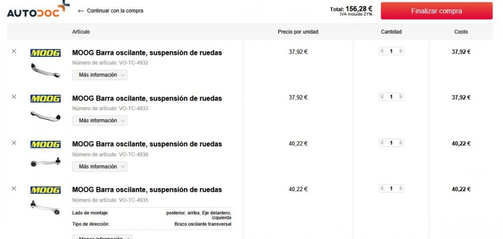

JorgeGR Publicado 15 de Enero del 2018 Autor Denunciar Publicado 15 de Enero del 2018 (editado) Si esto no es estar de listo........... 4 brazos marca..... MOOG ( ni idea de donde son) ...... 156€ puestos en casa en 48 hs comprados en un taller...... los mismos marca MOOG ( que sigo sin saber de donde son :)..........520€ Con estos compro varios MOET........HIJ.....de..... Yo pensar que estoy peleando con unos márgenes del 20% y estos....ala un 250% Editado 15 de Enero del 2018 por JorgeGR Responder
juliaars2000 Publicado 15 de Enero del 2018 Denunciar Publicado 15 de Enero del 2018 hace 1 hora, JorgeGR dijo: Si esto no es estar de listo........... 4 brazos marca..... MOOG ( ni idea de donde son) ...... 156€ puestos en casa en 48 hs comprados en un taller...... los mismos marca MOOG ( que sigo sin saber de donde son :)..........520€ Con estos compro varios MOET........HIJ.....de..... Yo pensar que estoy peleando con unos márgenes del 20% y estos....ala un 250% En 14/1/2018 a las 21:08, alcoscar dijo: El precio que digo es de los dos lados... Se lo decía al compi que 250€ pero es x 2, tu kit es completo y bastante bien. hace 1 hora, JorgeGR dijo: Si esto no es estar de listo........... 4 brazos marca..... MOOG ( ni idea de donde son) ...... 156€ puestos en casa en 48 hs comprados en un taller...... los mismos marca MOOG ( que sigo sin saber de donde son :)..........520€ Con estos compro varios MOET........HIJ.....de..... Yo pensar que estoy peleando con unos márgenes del 20% y estos....ala un 250% No sé que tal serán pero... me daría mucha rabia cambiar algo así y que a los 2 años estén para cambiar, es mucha mano de obra, sin contar los problemas de desalineación... Ojito con Autodoc... Responder

JorgeGR Publicado 16 de Enero del 2018 Autor Denunciar Publicado 16 de Enero del 2018 (editado) No es de fiar Autodoc? Son listillos también? jod**, son todos iguales, bueno algún decente lo habrá. Editado 16 de Enero del 2018 por JorgeGR Responder
juliaars2000 Publicado 16 de Enero del 2018 Denunciar Publicado 16 de Enero del 2018 (editado) hace 1 hora, JorgeGR dijo: No es de fiar Autodoc? Son listillos también? jod**, son todos iguales, bueno algún decente lo habrá. Yo he comprado y bien pero ojito porque muchas veces compras discos de freno marca brembo a 70€ unidad y tienen suyos marca Stark (marca blanca nisu) a 80€. Te llegan a casa tras una semana, porque tarda si o si una semana desde Alemania y cuando abres el paquete ves tú flamante Stark. Tienes el coche parado ( si es alguna pieza gorda) y espérate otra semana a las piezas y devuelve las mal enviadas. Tramitas, te cagas en San dios y te dicen ahhhh buenoo mireeee como somos muy majos, le enviamos los Stark porque no había stock, que son incluso 10€ más caros así que en paz y te comes unos marca blanca a saber quien los fábrica. Y peleate y reclama tu dinero y paga los costes de envío, que no son baratos y menos en cosas del coche que pesan bastante. Así que ojo, pagar en PayPal y el seguro que tienen para que no te jod**. Ya nos contarás. Editado 16 de Enero del 2018 por juliaars2000 Responder

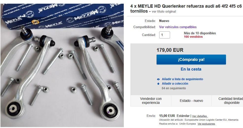

JorgeGR Publicado 17 de Enero del 2018 Autor Denunciar Publicado 17 de Enero del 2018 Bueno.....ya pedidos a ver que tal salen. Los más en precio que encontré, los cuatro Meyle Hd a 50€ c/u. Ahora a ver si en el taller se apañan a cambiarlos Responder
