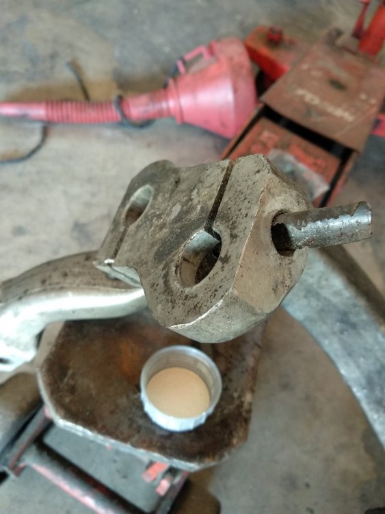

Nico.C6 Publicado 20 de Enero del 2018 Denunciar Compartir Publicado 20 de Enero del 2018 A sí quedó la mangueta y el tornillo , se debilitó mucho de tanto golpe y taladrar , la tuve que cambiar Responder Enlace al comentario Compartir en otros sitios web More sharing options...
alcoscar Publicado 20 de Enero del 2018 Denunciar Compartir Publicado 20 de Enero del 2018 Y como sabes que se ha debilitado? Responder Enlace al comentario Compartir en otros sitios web More sharing options...

Nico.C6 Publicado 21 de Enero del 2018 Denunciar Compartir Publicado 21 de Enero del 2018 hace 28 minutos, juliaars2000 dijo: Y ni con soplete salen? lo normal es darle WD40 o bien de soplete si la cosa esta muy mal. Versión rica jajajajaja https://www.amazon.es/MAURER-2650160-Soplete-Maurer-Cartucho/dp/B00B3VX5N4/ref=sr_1_fkmr0_3?ie=UTF8&qid=1516530398&sr=8-3-fkmr0&keywords=soplete+casero Jejeje qué pasada el soplete casero para salir de un apuro Referente a sí sale con soplete seguro que si, pero quería aprovechar las bieletas y con el calor podría estropearlas, y con tanto golpe para sacar el tornillo y taladrar deforme la pieza, culpa mía,lo suyo es tirar de soplete y cambiar bieletas , en mi caso no había trabajado con un tornillo tan clavado , ni en coches con más de 60 años Responder Enlace al comentario Compartir en otros sitios web More sharing options...

Nico.C6 Publicado 21 de Enero del 2018 Denunciar Compartir Publicado 21 de Enero del 2018 hace 3 horas, alcoscar dijo: Ojo con el soplete que el aluminio tiene una temperatura de fusión muy baja. Lo suyo es aflojar y dar algún giro de vez en cuando para evitar que se agarrote Si, hay que tener cuidado con el aluminio , pero ya te digo que estaba soldado a la mangueta, una locura , el coche era de importación , supongo que de la sal y la nieve se soldó Responder Enlace al comentario Compartir en otros sitios web More sharing options...
