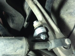

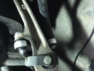

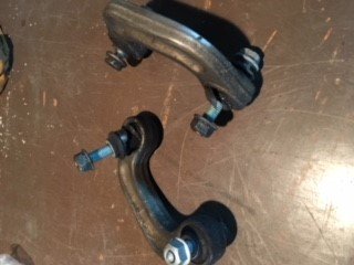

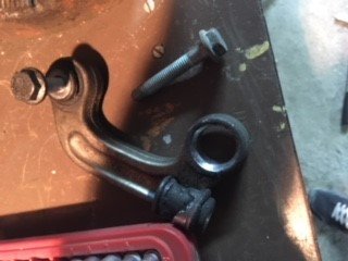

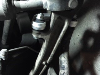

Emilio124 Publicado 12 de Abril del 2018 Denunciar Publicado 12 de Abril del 2018 Bueno pues cambiadas están. No he notado ninguna diferencia, al menos en la primera prueba, aunque el recorrido ha sido muy corto, ni ha dejado de sonar a cama vieja al girar el volante o al coger un badén, parece sonar un poquito menos pero la diferencia apenas es apreciable. Y la verdad es que me extraña por que estaban hechos polvo, sobre todo el de la izquierda que incluso estaba montado al revés , con la flecha para dentro. No se si es que tienen adaptarse o es que lo que suena es otra cosa, aunque va perfecto. Solo un apunte, las del video son de un c5. En el c6, por lo menos en el mio no es igual, el tornillo de debajo va directo a la barra, sin tuerca. Hay que tener la precaución de meter algo, un taco de madera por ej. como le he puesto yo, entre ésta barra y el brazo inferior por que si no al quitar el tornillo, se sube bruscamente y para bajar, que he tenido que hacer palanca con un cincel para que llegara después a su sitio para poder poner el tornillo. La primera he pecado de novato y me ha costado mas de una hora después de quitar la rueda, y la segunda 20 minutos con el desmontaje de la rueda incluida. Espero que a alguien le sirva y se ahorre el susto. Un saludo. Responder
juliaars2000 Publicado 12 de Abril del 2018 Denunciar Publicado 12 de Abril del 2018 Hola, has cambiado los de la barra estabilizadora verdad? Creo que es mucho más cómodo cambiarlos con el coche en el suelo, mediante un foso o al menos la rueda contraria levantada. Saludos! Ya nos contarás. Responder
Emilio124 Publicado 13 de Abril del 2018 Denunciar Publicado 13 de Abril del 2018 hace 9 horas, juliaars2000 dijo: Hola, has cambiado los de la barra estabilizadora verdad? Creo que es mucho más cómodo cambiarlos con el coche en el suelo, mediante un foso o al menos la rueda contraria levantada. Saludos! Ya nos contarás. Si , es posible que en un foso desde abajo sea más fácil , yo me he apañado con un gato y quitando las ruedas . La verdad es que si pones algo para que no se suba la barra es bastante fácil pero lo que es el no saber . Ya os cuento cuando lo mueva un poco si ha mejorado. Saludos Responder
