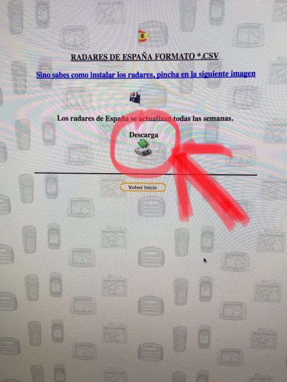

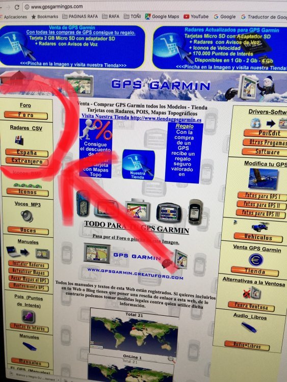

PASO 1: Descargarse los radares, preferiblemente en formato .csv
Yo lo hago desde la pagina http://www.gpsgarmingps.com/

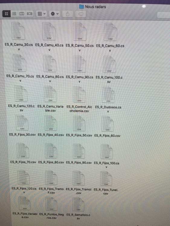

Descomprimimos el archivo y queda algo tal que asi:
IMG_2316.JPG.15307615aa258cb48fb8cba42d01f294.JPG.920aa14412bfcc40ea6333932ab8e0cb.JPG

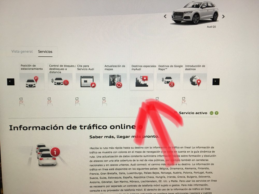

Entramos en la pagina de Audi y vamos a myaudi connect, que esta abajo del todo parte izquierda, pinchamos, metemos los datos y entramos.
IMG_5443.jpg.764ab24df4ecee2f98f428ec438aca67.jpg.11b139c1a5288d73a517b5840ff79b49.jpg
Una vez dentro le damos a la ventana de Audi connect, entramos y vamos a destinos especiles myaudi

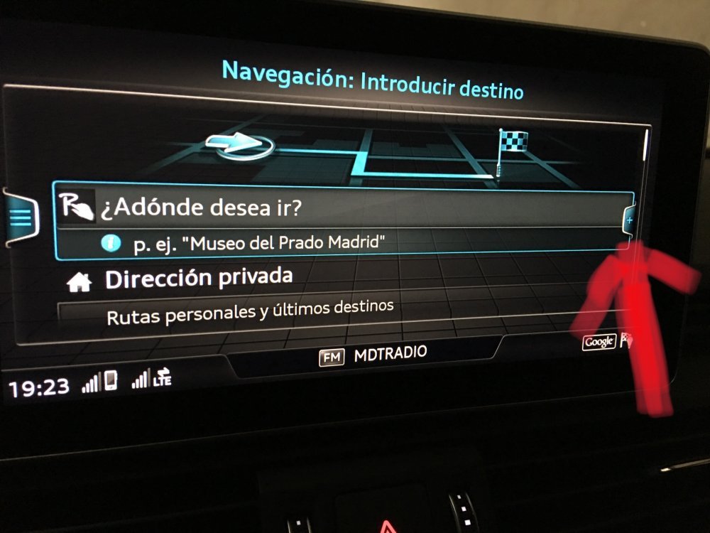

Entramos en menu y vamos a navegacion y le pinchamos
IMG_9614.JPG.b3aaff5ce16b321cb097ae3de3b58c06.JPG.efe574ee2f3fdb95eb298e74a820a30b.JPG

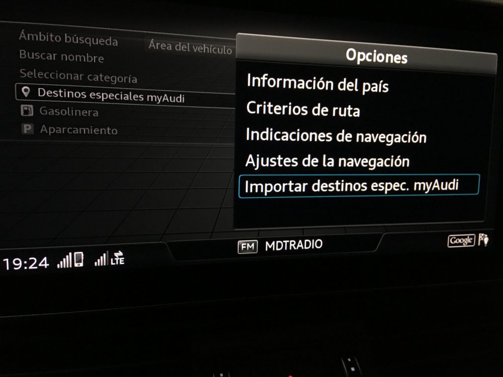

Le damos a importar destinos espciales myAudi
IMG_3319.JPG.f9d7f38a7b95f1f4d51c357ac17edac7.JPG.a4672fd6f0912b42e22ef847ce152c02.JPG
