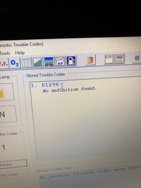

madarame69 Publicado 20 de Enero del 2018 Denunciar Publicado 20 de Enero del 2018 En 14/1/2018 a las 23:30, Suler dijo: Hola buenas me sale el testigo de averia de motor y cuando le meto la maquina me dice averia de aire secundario lo e llevado a varios talleres y nada no dan con el problema le an mirado tubos, las valvulas, las sondas y nada ¿alguno le a dado este problema? Es un 1.8t gracias Buenas Me llamo Manu y soy nuevo por aqui en estos mundos jajaja, bueno yo estoy como tu con el testigo encendido de averia de motor, pero yo le pasé el diagnostico para ver que tipo de codigo de fallo me daba. El codigo de fallo era el P1296. lo que tuve que buscar en una pagina de obdii diagnostic para ver codigos de error. El codigo era "Cooling system malfunction" lo que me hace pensar que es fallo del Termostato. Asique me tocara cambiar el Termostato que tampoco es muy caro y probar si es ese el fallo. Un saludo y espero que te haya servido de ayuda. Responder
A3tech Publicado 20 de Enero del 2018 Denunciar Publicado 20 de Enero del 2018 Buenas compañeros. No se si os podrá servir de ayuda. Mi A3 8L es pre restyling y no lleva testigo de avería de motor, pero mi 8P si que lo lleva. Ese testigo lo he tenido yo encendido con una supuesta mal función del termostato según el VAGCOM, y después de cambiarlo, a pesar de que ya sabíamos lo que había, el fallo viene de que tengo desenchufado el compresor del aire acondicionado porque no tengo carga y el compresor se queda intentando meter presión, y para evitar forzarlo lo he quitado. Con esto quiero decir, que el fallo de motor se puede encender por un termostato, por el compresor del aire, y mil cosas. Al menos en mi FSI, si el fallo es de motor, el que se enciende es el que pone EPC. Un saludo Responder
