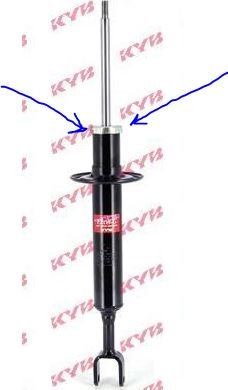

Druxman Publicado 15 de Enero del 2018 Denunciar Compartir Publicado 15 de Enero del 2018 Saludos Por favor, alguien experto en cambios de amortiguadores... El caso es que después de cambiar los amortiguadores pensando en que la altura del coche "siempre" la da el muelle me he encontrado que los KYB Excel G dejan el coche "mas arriba" de lo estéticamente deseable en el tren delantero.. solución "cambio de copelas por las del B5". Resaltar que mi A4 lleva Sline con tren de rodaje deportivo. Pues nada compre las copelas y se las entrego al mi mecánico que al observar los amortiguadores me dice que no sabe si los KYB se les pueden quitar las copelas inferiores para poder sustituirlas. Sabe alguien si se pueden sustituir las copelas inferiores por unas del B5 a los KYB Excel G o me toca cambiar amortiguadores???? Muchas gracias compañeros. Mi coche es un Audi A4 B6 1.9 Tdi Quattro 130 cv AVF 2003 Sline con suspensión y tren de rodaje deportivo. Responder Enlace al comentario Compartir en otros sitios web More sharing options...
Carlisu84 Publicado 15 de Enero del 2018 Denunciar Compartir Publicado 15 de Enero del 2018 Buenas! has rodado con el coche unos ciento des kms? Te han apretado los brazos de suspension superior e inferior con el coche en plano? en un cambio de amortiguacion para apreciar el cambio es aconsejable que el coche ruede entre 500~1000kms para que asiente la amortiguacion tras el cambio. me parece que por lo que se aprecia en la foto no se le puse cambiar la copela al amortiguador porque van soldadas De todos modos para comprobarlo lo tienes muy sencillo con tan solo mirar si tienen un cordon de soldadura. Responder Enlace al comentario Compartir en otros sitios web More sharing options...
Druxman Publicado 15 de Enero del 2018 Autor Denunciar Compartir Publicado 15 de Enero del 2018 Si.. ya llevo varios miles, esperé a que se asentara correctamente la suspensión pero quedo mas alta de lo normal, acostumbrado a verlo bien bajito. La duda observando el amortiguador es si la "arandela" o "tope" que le ponen al amortiguador en la parte superior donde nace el bastago, véase imagen se puede quitar para poder sacar la copela.. aparentemente la copela no tiene ningún cordón de soldadura, de ahí la pregunta en el foro, por si alguien mas lo había hecho. Muchas gracias por responder. Responder Enlace al comentario Compartir en otros sitios web More sharing options...
Druxman Publicado 16 de Enero del 2018 Autor Denunciar Compartir Publicado 16 de Enero del 2018 Saludos de nuevo.. Me respondo a mi mismo, bueno no, el señor Agustín Quesada de Customer Support - KTB Iberica..sinceramente no esperaba respuesta pero ya ves me han sorprendido muy gratamente no solo por la respuesta si no por resolver las dudas de particulares como yo casi en el acto.. Gracias KYB, GRACIAS Agustín. "Si, la puede desmontar y volverla a montar. Es sencillamente una tapa protectora del retén." Ya sabemos algo mas compañeros . Responder Enlace al comentario Compartir en otros sitios web More sharing options...
