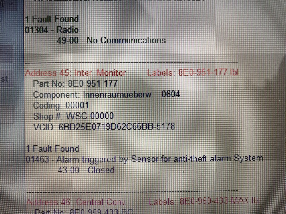

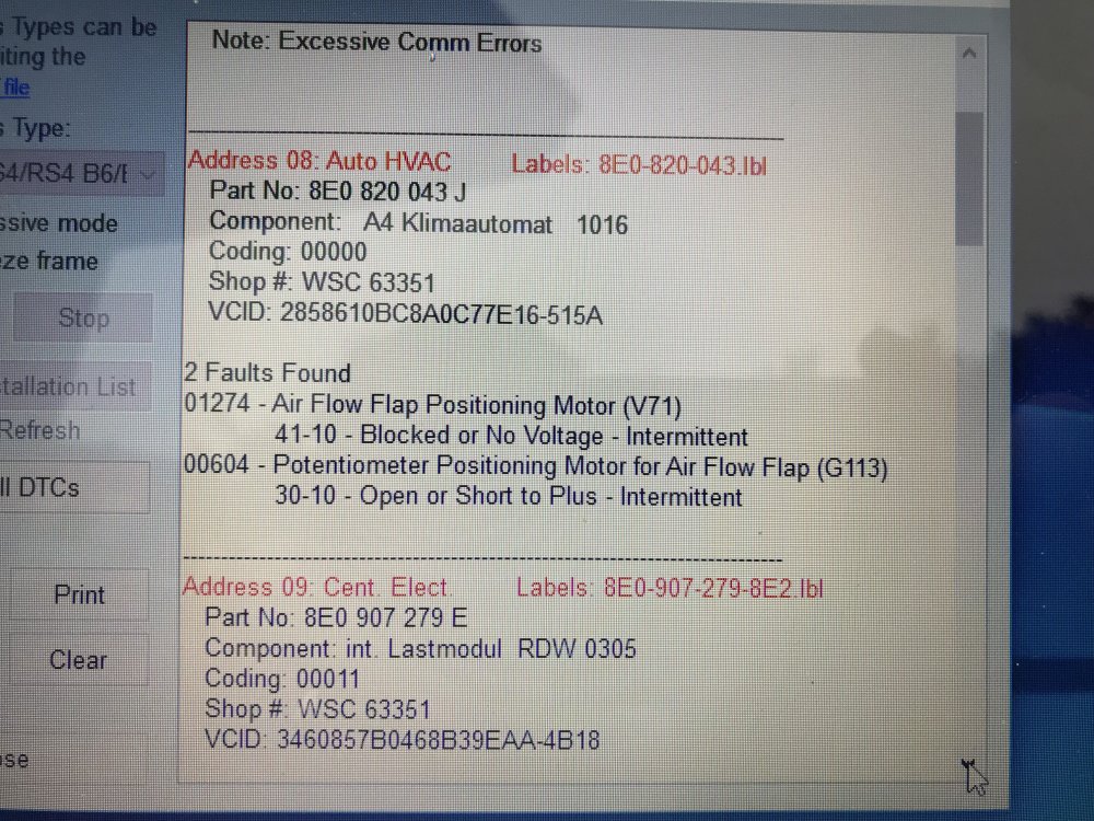

Malolho Publicado 15 de Enero del 2018 Denunciar Publicado 15 de Enero del 2018 Buenas tardes compañeros, he pasado el vag a mi Audi y me ha dado estos errores. Alguien me puede decir que son? Y si son graves? Responder
Carlisu84 Publicado 15 de Enero del 2018 Denunciar Publicado 15 de Enero del 2018 Buenas noches, la mayoría de esos fallos son esporadicos, borralos y vuelve a pasar el vag. Responder
Malolho Publicado 16 de Enero del 2018 Autor Denunciar Publicado 16 de Enero del 2018 hace 5 horas, Carlisu84 dijo: Buenas noches, la mayoría de esos fallos son esporadicos, borralos y vuelve a pasar el vag. Me vuelve a salir Responder
Carlisu84 Publicado 16 de Enero del 2018 Denunciar Publicado 16 de Enero del 2018 si vuelven a salir estonces que te estan fallando lo motorcillos del circuito de aire. (un fallo bastante comun en estos coches) Mira este hilo que te dice donde estan ubicadas para que las puedas cambiar. El fallo de la alarma te sigue apareciendo tambien? Responder
Malolho Publicado 16 de Enero del 2018 Autor Denunciar Publicado 16 de Enero del 2018 hace 5 horas, Carlisu84 dijo: si vuelven a salir estonces que te estan fallando lo motorcillos del circuito de aire. (un fallo bastante comun en estos coches) Mira este hilo que te dice donde estan ubicadas para que las puedas cambiar. El fallo de la alarma te sigue apareciendo tambien? Si me sigue apareciendo Responder
merchi Publicado 16 de Enero del 2018 Denunciar Publicado 16 de Enero del 2018 (editado) hola!! cuando cierras el coche con el mando la luz de la alarma se queda fija un rato y luego empieza a parpadear??? me da que tu alarma ha muerto,tiene unas pilas dentro estas se sulfatan y fastidian la placa,solucion,cambiarla.un saludo Editado 16 de Enero del 2018 por merchi Responder
Malolho Publicado 16 de Enero del 2018 Autor Denunciar Publicado 16 de Enero del 2018 hace 3 horas, merchi dijo: hola!! cuando cierras el coche con el mando la luz de la alarma se queda fija un rato y luego empieza a parpadear??? me da que tu alarma ha muerto,tiene unas pilas dentro estas se sulfatan y fastidian la placa,solucion,cambiarla.un saludo cuando cierro el coche con el mando la lucecita empieza a parpadear y pasados unos segundos se queda fija Responder
merchi Publicado 17 de Enero del 2018 Denunciar Publicado 17 de Enero del 2018 y despues de fija a los 20 o 30 segundos vuelve a parpadear??? seo es que tienes una averia y casi que seguro es la alarma,te toca poner otra.un saludo.esta en la parte trasera derecha tienes que quitar el guarnecido derecho,los ganchos que llevas en el maletero,y hay la verashay un tornillo y un conector y sale.si quieres tienes la opcion de desguace y ponerla y si es que funciona en breve se rompera,comprarla nueva que no se lo que cuesta o hacer lo un brico como el enlace que te he puesto.yo personalmente compre 2 usadas en desguace y las dos funcionaban,una la instale y la otra la desmonte y compre todo lo necesario para cuando se rompa hacer el brico.un saludo Responder
Malolho Publicado 18 de Enero del 2018 Autor Denunciar Publicado 18 de Enero del 2018 En 17/1/2018 a las 19:31, merchi dijo: y despues de fija a los 20 o 30 segundos vuelve a parpadear??? seo es que tienes una averia y casi que seguro es la alarma,te toca poner otra.un saludo.esta en la parte trasera derecha tienes que quitar el guarnecido derecho,los ganchos que llevas en el maletero,y hay la verashay un tornillo y un conector y sale.si quieres tienes la opcion de desguace y ponerla y si es que funciona en breve se rompera,comprarla nueva que no se lo que cuesta o hacer lo un brico como el enlace que te he puesto.yo personalmente compre 2 usadas en desguace y las dos funcionaban,una la instale y la otra la desmonte y compre todo lo necesario para cuando se rompa hacer el brico.un saludo por eso el claxon me suena como afonico? Responder
merchi Publicado 18 de Enero del 2018 Denunciar Publicado 18 de Enero del 2018 la alarma de nuestros coches va independiente del claxon,es mas tenemos dos bocinas del claxon,uno a cada lado de la defensa delantera Responder
