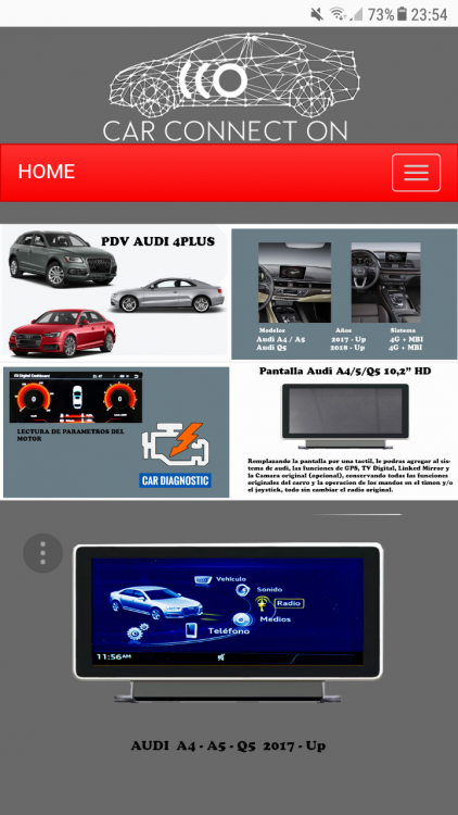

Tienes videos de esta empresa de colombia
http://www.cco.com.co
Lo bueno es que disponen de la ultima tecnología traducida..
Se llaman OCEANCARPC
Mira el video
 De los anteojos traseros pon un 0 en el canal 181 de la j393 central conv 46
Para ello necesitas vag...
