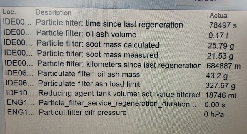

Mielinos Publicado 25 de Junio del 2024 Denunciar Publicado 25 de Junio del 2024 Hola, si la verdad que hago mas ciudad de la que me gustaría. Es cierto que tb lo llevo en dynamic con S o con manual q te deja estirar bien las marchas. Tengo estos datos actuales de DPF q no se que tal estará para 154792km Lo q me jode es q a veces se queda sin completar la regeneración por que no puedes seguir circulando y se queda a medias... Responder
emilovic Publicado 19 Febrero Denunciar Publicado 19 Febrero En 25/6/2024 a las 13:46, Mielinos dijo: Hola, si la verdad que hago mas ciudad de la que me gustaría. Es cierto que tb lo llevo en dynamic con S o con manual q te deja estirar bien las marchas. Tengo estos datos actuales de DPF q no se que tal estará para 154792km Lo q me jode es q a veces se queda sin completar la regeneración por que no puedes seguir circulando y se queda a medias... ¿Esos datos son obtenidos con el Vagcom?. ¿Si es así, en que apartado? ¿Que parámetro de esos indica la vida útil? Responder
Mielinos Publicado 19 Febrero Denunciar Publicado 19 Febrero (editado) Hola, si, esa información se obtiene con vcds ( me imagino que con Obd11 tb se puede) en el 01 Engine (motor) y ahí dentro en Adv. Meas. Values puedes ver todo lo relacionado con el filtro de partículas para ver como esta. De hecho se puede hacer una regenracion forzada si es que esta saturado en Basic settings --> Service regeneration of particle filter que se puede hacer con el coche parado o en marcha siguiendo un proceso determinado y con el vehículo en condiciones de temperatura y demás. Debes mirar los valores determinados para tu vehiculo y saber cuanto es el limite de cenizas en aceite y ver como esta tu DPF. Algun compañero que controlo mas igual puede ayudar... Por que yo esos datos no se exactamente que valores deben tener. Esto pone en internet: Cenizas vs. Hollín: Las cenizas son residuos no combustibles que quedan después de la regeneración del DPF, mientras que el hollín se quema durante las regeneraciones. Regeneración: El DPF realiza regeneraciones automáticas para quemar el hollín, pero las cenizas permanecen y se acumulan con el tiempo. Vida útil del DPF: Depende del uso del vehículo, pero suele estar entre 120.000 y 240.000 km antes de necesitar un reemplazo o limpieza profesional. Saludos Editado 19 Febrero por Mielinos Responder
