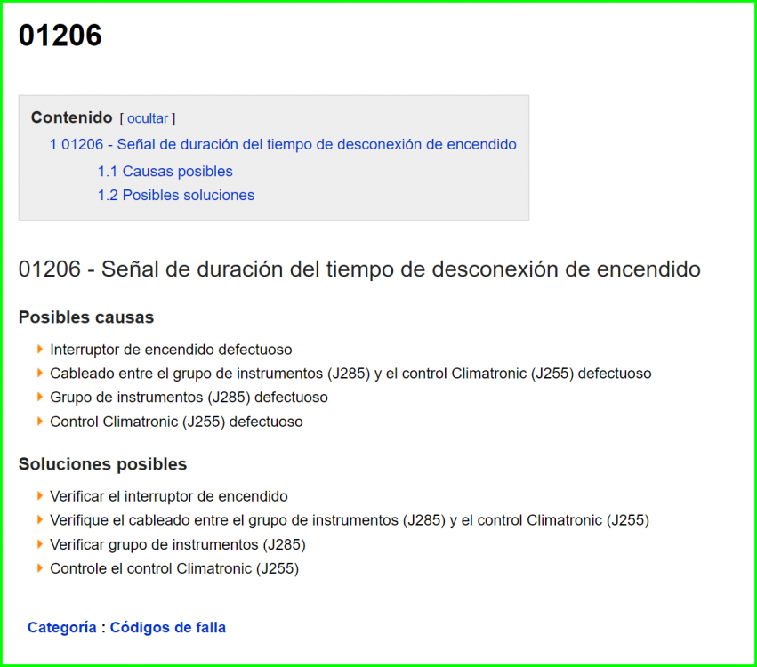

Pues eso el scan me dice un fallo encontrado y por más que busco en foro no logro saber de que se trata, a ver si alguien sabría decirme  algo...gracias
Address 08: Auto HVAC (J255)       Labels: Redir Fail!
   Part No SW: 8T1 820 043 T    HW: 8T1 820 043 T
   Component: KLIMA 1 ZONE  H06 0150
   Revision: A0000000    Serial number: 01300420091884
   Coding: 34000000
   Shop #: WSC 06325 000 00000
   VCID: 428154D1DD94F09
1 Fault Found:
01206 - Signal for Duration of Ignition Off Time
            008 - Implausible Signal
             Freeze Frame:
                    Fault Status: 01101000
                    Fault Priority: 7
                    Fault Frequency: 1
                    Reset counter: 131
                    Mileage: 99176 km
                    Time Indication: 0
                    Date: 2008.05.27
                    Time: 00:47:18
