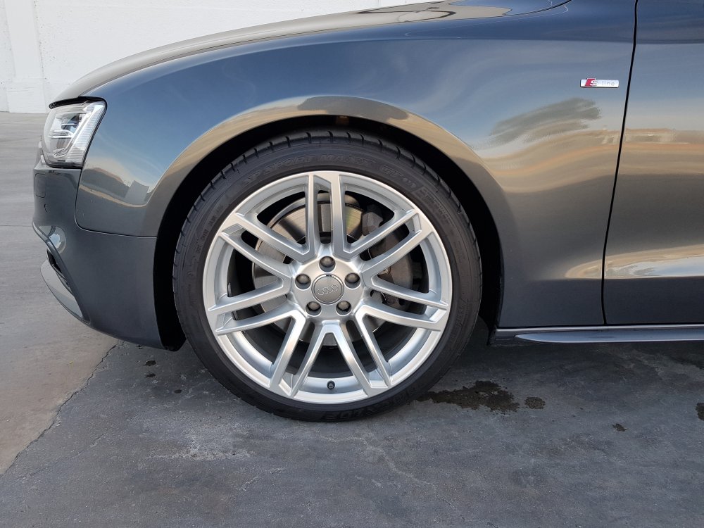

opmal Publicado 23 de Enero del 2018 Autor Denunciar Publicado 23 de Enero del 2018 Perdonar por mi ignorancia, creo que pondré 19, espero que no me arrepienta en haberle puesto 18 , ya que tengo 143 cv ......pero veo que hay : 8.0 x 19 8.5 x 19 9.0 x 19 Cual es la ideal, o la que no tenga problemas? Muchas gracias Responder
blus - a5 Publicado 23 de Enero del 2018 Denunciar Publicado 23 de Enero del 2018 Con que ET Responder
WAJE Publicado 23 de Enero del 2018 Denunciar Publicado 23 de Enero del 2018 Yo personalmente montaria 8,5x19 et 10 o asi. SALUDOS Responder
opmal Publicado 24 de Enero del 2018 Autor Denunciar Publicado 24 de Enero del 2018 hace 15 horas, blus - a5 dijo: Con que ET la verdad que no pone el ET que lleva ¿cual valdría? Responder
CAÑA Publicado 10 de Marzo del 2018 Denunciar Publicado 10 de Marzo del 2018 (editado) la primera opcion esta muy bien , siento decir que el modelo rotor se estan poniendo como les paso a las del modelo bmw m6 que las tenia hasta los seat leon, se estan poniendo muy vistas, ya las he visto montada en seta leon y alteas,golf,passat, scoda etc... Editado 10 de Marzo del 2018 por CAÑA Responder
fanrazy Publicado 10 de Marzo del 2018 Denunciar Publicado 10 de Marzo del 2018 A mi me gusta tambien la primera opcion, Las rotor son bonitas pero ya las tiene todo el mundo y lo peor de todo los macarras se han apropiado de ellas ... a base de replicas, Yo voy a quitar mis 18" de Sline y estoy buscando unas 19" como esas que has puesto. por cierto como sabes si para tu A5 es tornilleria 5X100 o 5X112 ? pq en los anuncios de internet hay de los dos tipos y nuestro A5 no se cual lleva. Responder
opmal Publicado 13 de Marzo del 2018 Autor Denunciar Publicado 13 de Marzo del 2018 En 10/3/2018 a las 23:49, fanrazy dijo: A mi me gusta tambien la primera opcion, Las rotor son bonitas pero ya las tiene todo el mundo y lo peor de todo los macarras se han apropiado de ellas ... a base de replicas, Yo voy a quitar mis 18" de Sline y estoy buscando unas 19" como esas que has puesto. por cierto como sabes si para tu A5 es tornilleria 5X100 o 5X112 ? pq en los anuncios de internet hay de los dos tipos y nuestro A5 no se cual lleva. creo que son 5x112 si no es así que alguien me corrija Responder

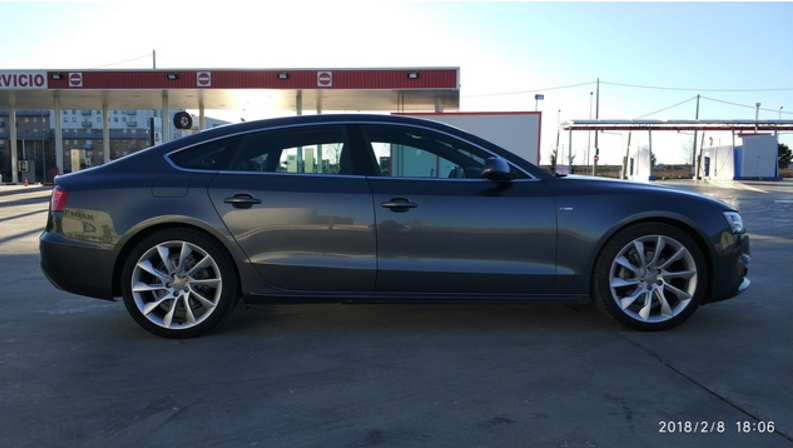

javi toledo Publicado 4 de Abril del 2018 Denunciar Publicado 4 de Abril del 2018 Estas son en 19" y no se ven mucho Responder

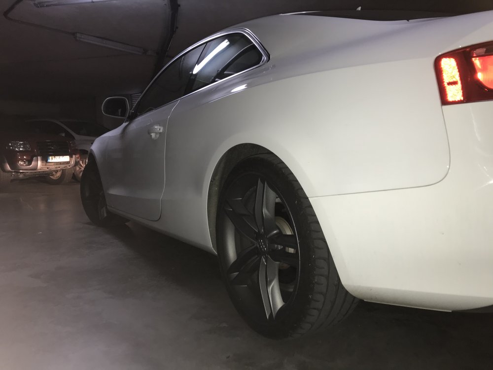

opmal Publicado 27 de Abril del 2018 Autor Denunciar Publicado 27 de Abril del 2018 (editado) hola a todos, Alguien había visto estas llantas en 18 para los A5 ? Me dice el comprador que es para A5, pero no viene en el catálogo del a5 ..... alguien sabría algo? Muchas gracias Editado 27 de Abril del 2018 por opmal Responder
Pepe navarro Publicado 6 de Mayo del 2018 Denunciar Publicado 6 de Mayo del 2018 Si son originales ten en cuenta que el diámetro del buje, el mío es un coupe de 2008 y el buje es de 66.6 y la mayoría de Audis lo llevan de 57.1. Te lo digo porque yo tuve que devolver las originales del rs6 y conformarme con las del s5 Responder
