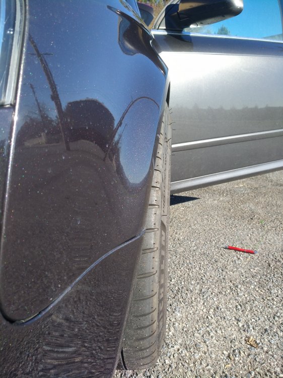

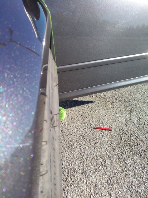

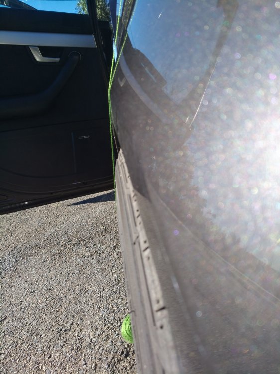

MaLLoNe Publicado 28 de Enero del 2018 Autor Denunciar Publicado 28 de Enero del 2018 En 23/1/2018 a las 15:25, RGG dijo: Aqui estan hablando de Et de la llanta y de que a el le parece que sobresale, no del neumático... Además para ese tema no hay mas que ver una lista de medidas equivalentes en cualquier pagina de internet y ya se sabe cuales son y exactamente el porcentaje de desarroyo (no desviación) Volviendo al tema principal se supone que la llanta ni el neumatico pueden sobresalir de la proyeccion en planta de la aleta. Puedes probar a hacer una plomada casera , por ejemplo una aguja y un hijo, la pones para que cuelgue desde la parte mas alta de la aleta y la dejas caer , si la llanta sobresale puede que te digan algo en itv pero si no llega al medio centimetro seguramente no te dirán nada ni se fijarán Lo que en las itv se quiere al comprobar este punto es evitar este tipo de montajes en los que la llanta sobresale 4 o 5 centimetros de la aleta y va proyectando piedrecitas, barro y agua hacia arriba dandole con estas cosas proyectadas a los otros coches. Lo he probado y el resultado es el siguiente...creo que andará la cosa justa. Gracias por el consejo RGG ? Responder
