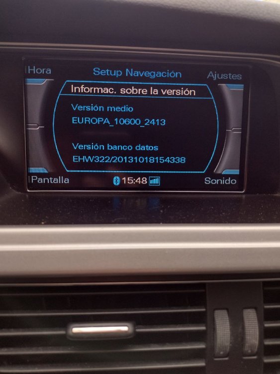

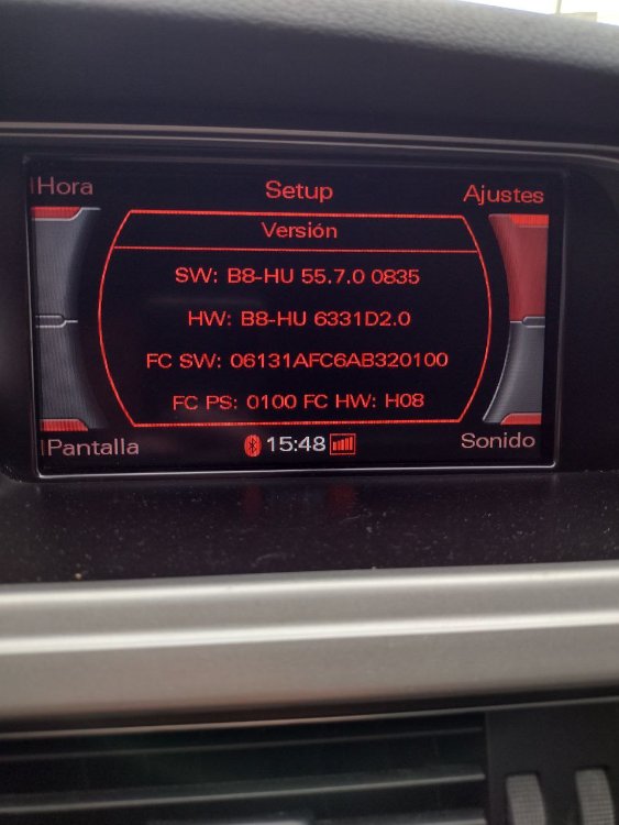

En 20/1/2018 a las 23:37, Harigami dijo:
Tienes un mmi 3g Basic cuyo último firmware creo que es el K0263 y los mapas 5.24.2
El firmware debes instalar las actualizaciones una a una y necesitas al menos la k0260 para que los últimos mapas te funciones.
Te pongo por privado unos cuantos consejos para actualizar el navegador.
