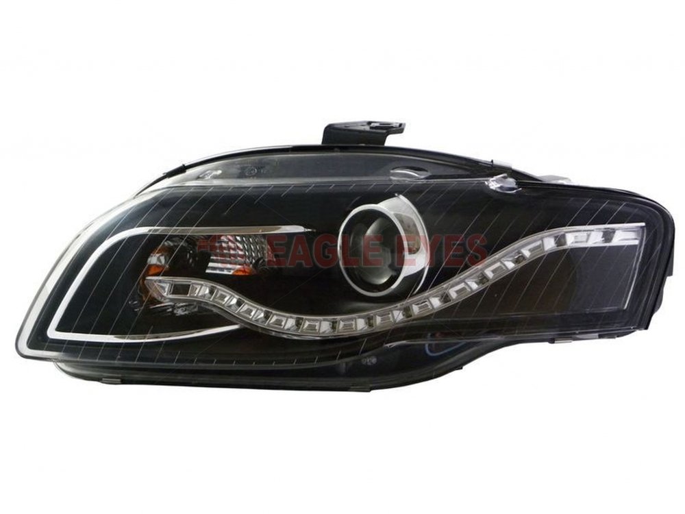

Audi-A4 Publicado 20 de Enero del 2018 Denunciar Publicado 20 de Enero del 2018 Hola amigos, tengo un problema en unos faros eagle eyes ad049-b1w10, el problema es que cuando cambio a luces largas se queda parpadeando el sistema que tiene para poner la lupa más arriba, es solo temporal el parpadeo, le he cambiado las lámparas y sigue el mismo problema, en los dos faros por igual, a que puede ser este error???con el antiguo faro no tenían este problema porque las largas tenían su lampara y las cortas otras lamparas. - Este faro tiene otra lámpara distinta, es una H9 65watios 4500k y esta solo tiene una resistencia y el faro es el que por dentro cambia de cortas a largas, nunca había visto este sistema, me huele a como si le faltaran watios para elevar el motorcillo interno para las largas, de vez en cuando va perfecto pero otras se pone a parpadear y tienes que esperar por lo menos 10 segundos hasta que se pone vien. Responder
