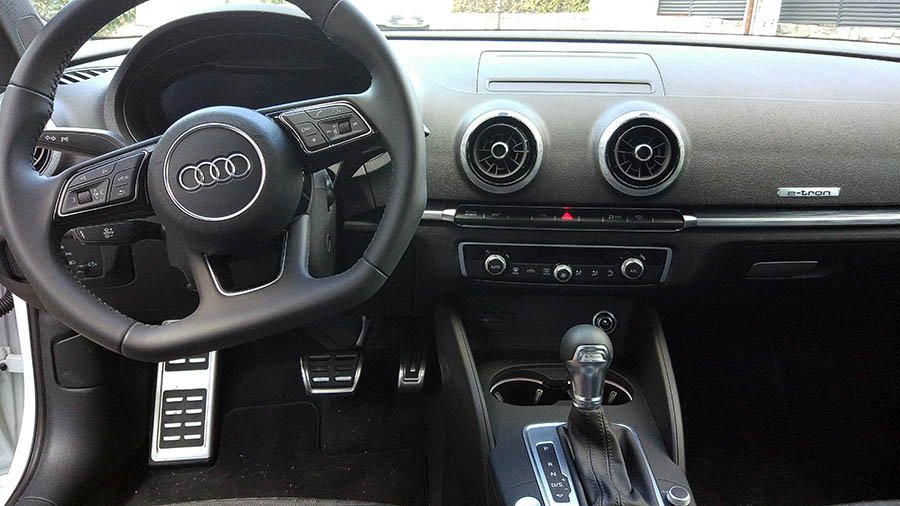

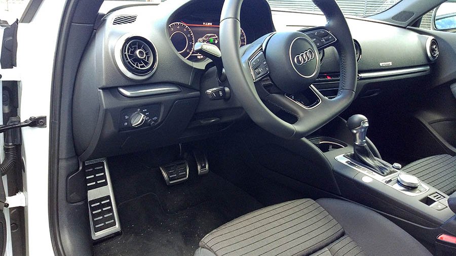

rhapluisody Publicado 11 de Febrero del 2018 Autor Denunciar Publicado 11 de Febrero del 2018 (editado) Bueno, pues ya está, pedales montados. La verdad es que es bastante fácil el montarlos, aunque recomiendo no hacerlo como yo lo he hecho, en un garaje con poca luz, porque el esfuerzo que haces es el doble _:D. Un par de fotillos: Curiosamente este fin de semana me ha pegado derrepente un bajón en los consumos, y ya se mueve alrededor de los 6 litros con el modo battery hold, aunque sin configuración dinamic, es decir, regenerando con motor y freno, no al soltar el acelerador, de forma que así se aprovecha muy bien la inercia del coche. Aún sigo viendo cómo lo voy a hacer para cargarlo con cierta frecuencia. Por cierto, también he comprado las carcasas del S3, esperando a que lleguen, a ver como quedan! Y aún sigo dandole vueltas al tema de bajar un poco el coche... Saludos! Editado 11 de Febrero del 2018 por rhapluisody Responder
FrA1l3 Publicado 12 de Febrero del 2018 Denunciar Publicado 12 de Febrero del 2018 buen cambio ha pegado el interior con los pedales, deberían venir de serie, visten mucho. Enhorabuena y a seguir disfrutándolo! Responder
Torreiro Publicado 12 de Febrero del 2018 Denunciar Publicado 12 de Febrero del 2018 Esos pedales le dan un plus al interior. Una pregunta @rhapluisody: Por qué al E-tron no dejan añadirle el Sline interior?? Responder
rhapluisody Publicado 12 de Febrero del 2018 Autor Denunciar Publicado 12 de Febrero del 2018 hace 2 horas, FrA1l3 dijo: buen cambio ha pegado el interior con los pedales, deberían venir de serie, visten mucho. Enhorabuena y a seguir disfrutándolo! Totalmente de acuerdo, de todos modos por los 12 euros que cuestan, es que es un mod obligatorio!! hace 2 horas, Torreiro dijo: Esos pedales le dan un plus al interior. Una pregunta @rhapluisody: Por qué al E-tron no dejan añadirle el Sline interior?? De hecho en el configurador no permite ni el paquete S-line interior ni el exterior, ni siquiera la suspensión deportiva. Por eso estoy valorando el poner los muelles para que parezca un poco menos tractor. De muy lejos no se nota, pero le hace falta una bajadilla, sobre todo con estas llantas. Responder
Torreiro Publicado 12 de Febrero del 2018 Denunciar Publicado 12 de Febrero del 2018 hace 7 horas, rhapluisody dijo: De hecho en el configurador no permite ni el paquete S-line interior ni el exterior, ni siquiera la suspensión deportiva. Por eso estoy valorando el poner los muelles para que parezca un poco menos tractor. De muy lejos no se nota, pero le hace falta una bajadilla, sobre todo con estas llantas. Pues estaría bien que estuviesen disponibles para el E-tron ambos paquetes también, así lo harían más atractivo. Responder

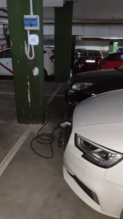

rhapluisody Publicado 21 de Marzo del 2021 Autor Denunciar Publicado 21 de Marzo del 2021 Buenas, Pues después de este mes, la verdad es que se nota el ahorro. Hoy acabo de echar gasolina por primera vez este año, y probablemente hasta verano (si la pandemia lo permite) no vuelva a echar. En este mes de febrero, he ido haciendo cuentas de las estadísticas y he obtenido es bueno si atiendo a los consumos medios que me ofrece el ordenador, ya que he hecho una media ligeramente inferior a 16KWh/100km. Lo curioso es que he hecho la media digamos bien hecha (es decir, kilómetros recorridos en el mes dividido entre los KWh medidos en el wallbox) y me sale un consumo claramente menor, del orden de los 13KWh/100km, y redondeando muy hacia arriba. En fin, que realmente el consumo, conduciendo con cuidado, puede ser muy muy bajo. Esto implica un coste aproximado entre 1 y 1,5 euros cada 100km, lo que es brutal. Ahora si, lo que tengo pendiente, y se lo preguntaré a la Audi cuando lo lleve a la revisión, es si es posible eliminar el kickdown en modo manual. Es con diferencia lo que menos me gusta del coche. Y si no me plantearé llevarlo a reprogramar la caja de cambios, ya que para mi es extremadamente molesto (además de ser perjudicial para la mecánica en mi opinión) que estés circulando a 70-80, quieras adelantar, y al pisar a fondo me baje a veces incluso hasta segunda, y suba a 5000 rpm cuando antes iba tranquilamente a 2000. No me genera sensación de empuje, me genera sensación de ruido y de forzar el motor gratuitamente. También me he planteado bajar el coche un poco (los etron van sin excepción altísimos) para que vaya un poco más asentado, pero tengo que informarme más de este tema. Saludos! Responder
jatdt Publicado 21 de Marzo del 2021 Denunciar Publicado 21 de Marzo del 2021 hace 4 horas, rhapluisody dijo: Buenas, Pues después de este mes, la verdad es que se nota el ahorro. Hoy acabo de echar gasolina por primera vez este año, y probablemente hasta verano (si la pandemia lo permite) no vuelva a echar. En este mes de febrero, he ido haciendo cuentas de las estadísticas y he obtenido es bueno si atiendo a los consumos medios que me ofrece el ordenador, ya que he hecho una media ligeramente inferior a 16KWh/100km. Lo curioso es que he hecho la media digamos bien hecha (es decir, kilómetros recorridos en el mes dividido entre los KWh medidos en el wallbox) y me sale un consumo claramente menor, del orden de los 13KWh/100km, y redondeando muy hacia arriba. En fin, que realmente el consumo, conduciendo con cuidado, puede ser muy muy bajo. Esto implica un coste aproximado entre 1 y 1,5 euros cada 100km, lo que es brutal. Ahora si, lo que tengo pendiente, y se lo preguntaré a la Audi cuando lo lleve a la revisión, es si es posible eliminar el kickdown en modo manual. Es con diferencia lo que menos me gusta del coche. Y si no me plantearé llevarlo a reprogramar la caja de cambios, ya que para mi es extremadamente molesto (además de ser perjudicial para la mecánica en mi opinión) que estés circulando a 70-80, quieras adelantar, y al pisar a fondo me baje a veces incluso hasta segunda, y suba a 5000 rpm cuando antes iba tranquilamente a 2000. No me genera sensación de empuje, me genera sensación de ruido y de forzar el motor gratuitamente. También me he planteado bajar el coche un poco (los etron van sin excepción altísimos) para que vaya un poco más asentado, pero tengo que informarme más de este tema. Saludos! La diferencia de 3kwh puede ser por lo que recupera en frenadas y paradas, si haces mucha ciudad se tiene que notar más el ahorro. Te has planteado un 100% electrico? Responder
rhapluisody Publicado 21 de Marzo del 2021 Autor Denunciar Publicado 21 de Marzo del 2021 hace 42 minutos, jatdt dijo: La diferencia de 3kwh puede ser por lo que recupera en frenadas y paradas, si haces mucha ciudad se tiene que notar más el ahorro. Te has planteado un 100% electrico? Lo de que sea por eso, en teoría cuando hace frenada regenerativa el ordenador ya lo calcula, y se ve cómo baja la media. No sé, tendré que hacer más seguimiento, lo que si os puedo comentar es que la capacidad útil de la batería del coche esta en torno a los 7 KW sobre los 8,7KW brutos que tiene la batería (lo digo porque en una recarga donde me quedé con 1km de autonomía, recargo 7KW justos). La verdad es que el único que me plantearía como cambio sería el Tesla Model 3 gran autonomía, pero de momento está muy fuera de mi presupuesto, además de tener algunas cosas (como la única pantalla central o el ruido) que no me convencen. Cualquier otro se quedaría muy corto en autonomía en caso de bajar a Cádiz, que es el viaje que hago con cierta regularidad. El coche a velocidad de crucero realmente consume poco, entorno a 6 litros por autopista, así que realmente los híbridos enchufables son la opción más adecuada, sobre todo con el uso que estoy haciendo del coche, ida y vuelta de trabajo son unos 13km, y aún me queda para otra ida y vuelta al centro de Madrid sin problemas. Responder
