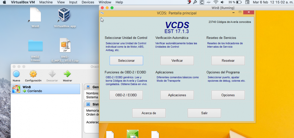

NandoAllroad Publicado 5 de Febrero del 2018 Denunciar Publicado 5 de Febrero del 2018 (editado) En 23/1/2018 a las 0:29, Jay_Andrey dijo: Hola compañeros he instalado repetidas veces el Vagcom para mi cable 17.1.3 tengo un mac y utilizo la maquina virtual Parallels, he probado win XP 32bits, win7 32 bits y win 8.1 64bits, consigo hacerlo funcionar pero de manera repentina se desconecta y despues tengo que reiniciarlo todo para volverlo hacer funcionar, pensé que era el cable y lo probé en un PC con win 8.1 64 bits y funcionaba a la perfección, no he encontrado nada que sea fiable en mac 100%, alguno habéis conseguido que funcione con garantias el vagcom en mac? agradeceria un poco de soporte con el tema, si no me tocara comprar un portatil con windows y teniendo el mio no me apetece otro mas. un saludo Te digo lo que hago yo, que tengo un Mac Book Pro con máquina virtual (Virtual Box de Oracle), cada vez que arranco la máquina virtual, cambio la fecha al 1-10-2017 Lo leí en los ficheros de texto que explican como instalar y a la segunda vez que quise usarlo y no fue, lo resolví así, cambiando la fecha. Espero te valga a ti también!! Editado 5 de Febrero del 2018 por NandoAllroad Responder
NandoAllroad Publicado 5 de Febrero del 2018 Denunciar Publicado 5 de Febrero del 2018 En 23/1/2018 a las 0:59, FrA1l3 dijo: Hola compañero, según el soporte oficial de Rosstech sólo funciona bien en una maquina física windows, cualquier otra combinación no funciona. Antes de comprar un portátil para el cable, te recomiendo que mejor mires el OBDEleven, a no ser que tampoco tengas android claro, pero a su favor te digo que es mucho más barato y además soporta bien todos los modelos Audi, incluso los más nuevos, cosa que el vagcom no hace ya, salvo que tengas la versión Hex v2. Saludos! Si que funciona en máquinas virtuales dentro de Mac. Así lo tengo yo y va de lujo. Adjunto captura de pantalla donde se ve bien Responder

FrA1l3 Publicado 12 de Febrero del 2018 Denunciar Publicado 12 de Febrero del 2018 En 6/2/2018 a las 0:15, NandoAllroad dijo: Si que funciona en máquinas virtuales dentro de Mac. Así lo tengo yo y va de lujo. Adjunto captura de pantalla donde se ve bien Bueno es saberlo, gracias por la info! Responder
