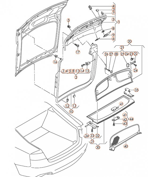

Hola Pegontor!, te adjunto el despiece del maletero de un Spotback y te dejo también el enlace al despiece para que puedas ver cada parte, aún así creo que la teórica servirá de poco, valdrá más la maña (siempre con cuidado, fuerza la justa)....

ya había consultado ese esquema de despiece incluso en español. Lo que buscaba era una descripción por pasos, como suele venir en el ETKA, o si alguien lo había desmontado que me orientara para no meter la pata.

lo más habitual es que haya restos de un remache de matricula dando tumbos por dentro.
recuerdo haber desmontado los guarnecidos cuando instalamos la cámara trasera del a5 facelift de ze pequeño:  son dos piezas grandes de plástico que llevan grapas metalicas y tornillos,  la que va en el contorno del cristal sale despues de la inferior.
