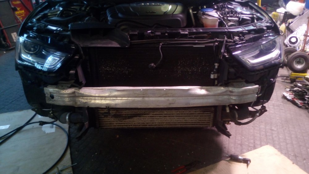

Hola compañeros! Esta mañana me he decidido a cambiar la parrilla de mi a4 y quería preguntar a los que la han puesto como hacen para disimular el hierro horizontal que hay delante del radiador, que hace un efecto raro el gris y el negro cromado de la parrilla. ¿Y habéis vuelto a poner el corcho negro que había en la antigua?

Pues yo la monté el sábado pasado en mi prefacelift, y cierto la barra que comentas viene siendo el chasis del coche, y lo único que pude hacer es subir la parte de la matricula justo para que coincidiera con dicho hierro horizontal. Si bien por los laterales de la matricula se sigue viendo si uno se fija directamente (como te ocurre a ti).
Lo que he pensado yo, es pintarlo con algún spray tipo plastidip o alguna cosa así de negro para disimular dicha parte (pero se me ocurrió a posteriori, una vez ya lo había vuelto a montar todo)

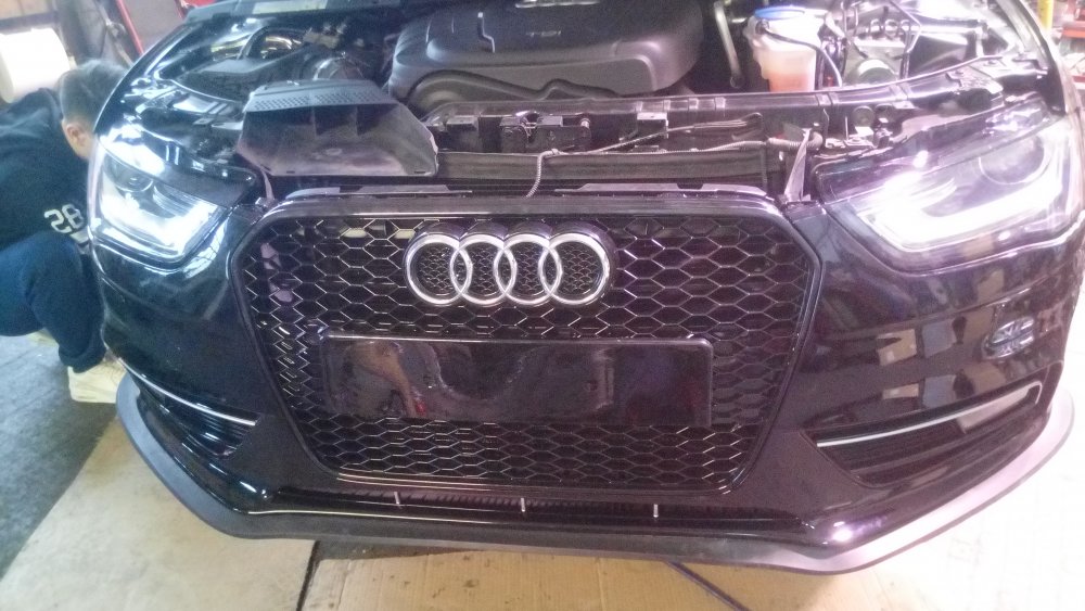

Yo he cambiado por la parrilla por la de  panal de abeja y para disimular el travesaño que  la rejilla original  tapa mi solución fué comprar una lamina de chapa de aluminio en leroy merlin que justo daba la altura para tapar dicho travesaño ,lo corté 4 o 5 cm mas por cada lado a la anchura  de la parrilla  la pinte con espray de negro y luego uní la chapa con tornillos a la misma matricula ,y el corcho lo recorte y lo puse para que no quedara hueco entre la parrilla y el travesaño y por poco dinero compre otro nuevo en audi por si algun dia se rompiera la parrilla  y tuviera que poner la original (lo tengo todo guardado) y así  quedó el cambio

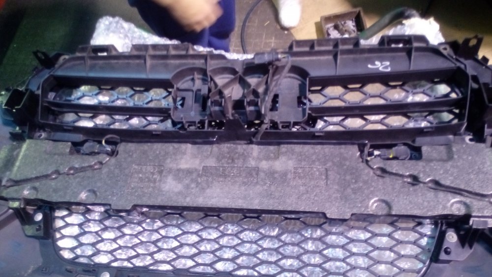

 El "hierro" al que hacéis referencia es sencillamente la vigueta de aluminio que actúa de parachoques y que proporciona la necesaria protección a los radiadores en caso de golpe delantero. En función de la rejilla que hayamos escogido, tendremos o no algo con lo que disimular dicha vigueta y el "corcho" que hace las veces de absorvedor de pequeños golpes. Es recomendable llevarlo, porque de esta manera evitamos que nos la rompan, por ejemplo al aparcar otro coche tocando el nuestro. Si la parrilla estuviera sin este corcho estaría mucho más expuesta a las roturas. Pensad que si está ahí es por algo...

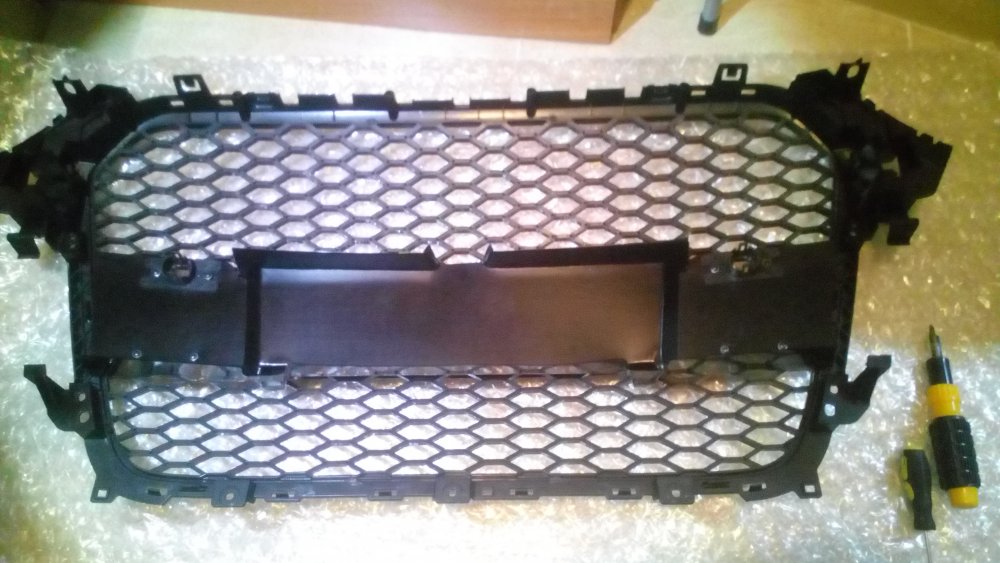

Este es el modelo que yo escogí:
En el caso de mi parrilla, ésta venía con un plástico para ocultar la vigueta y a la vez sujetar los soportes de los sensores de aparcamiento.
El montaje es algo más entretenido, pero el resultado se aproxima más al original (aunque todos sepamos que no lo es...) Incluso aproveché un refuerzo trasero de mi parrilla original (pintándolo de negro) para aportarle algo más de consistencia. Todo me parecía poco para protegerla ante futuros golpes...
Y el resultado ya lo conocéis si os habéis ido dando una vuelta por aquí...

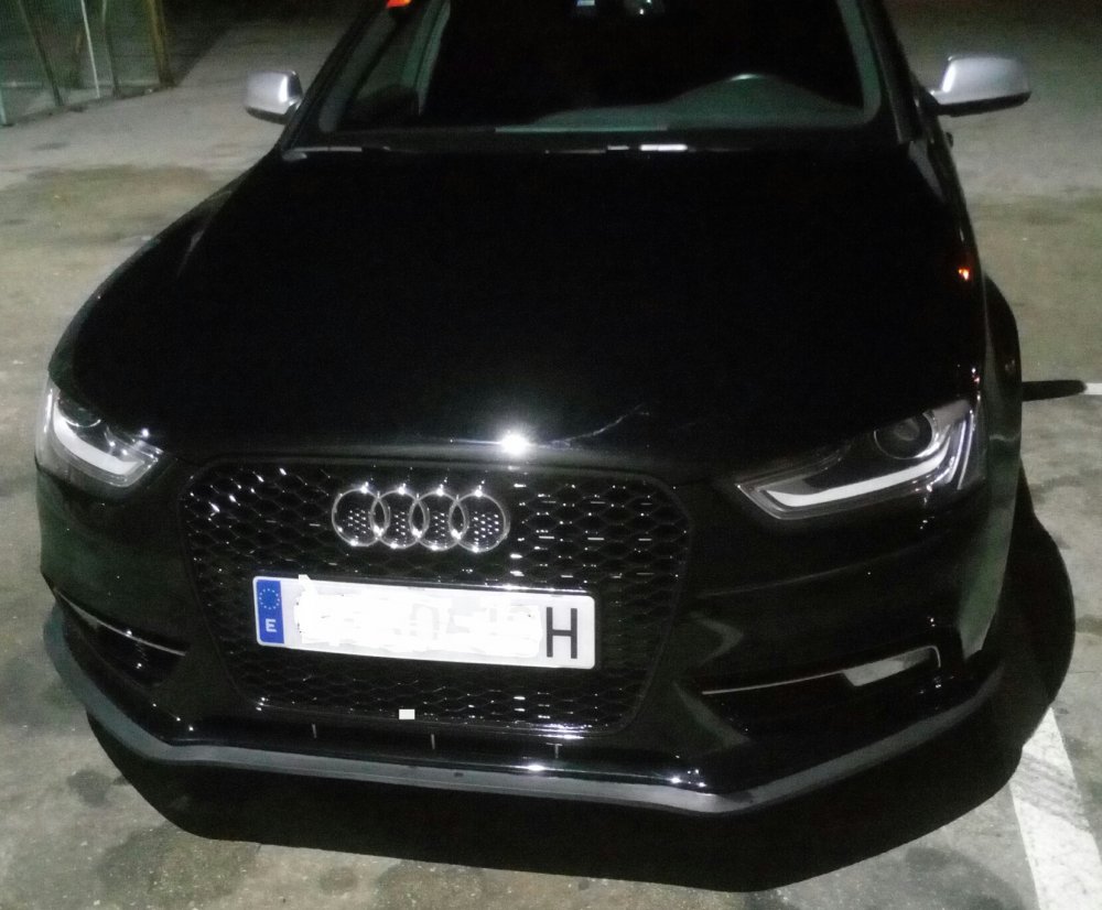

Podrias decir donde has comprado la parrilla y el labio inferior? La verdad que me gusta como queda en tu coche, y de color es igual que el mio 😝
hace 1 hora, Harigami dijo:
He intentado pasarte el enlace del vendedor británico al que la compré, pero no está disponible. Lo hice por eBay y estaba en casa en 5-6 días.
Calidad más que aceptable. Precio+envío=207€
El labio es de goma, adhesivo. De AliExpress. Es este:
