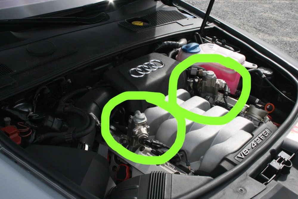

Tiburon3 Publicado 26 de Enero del 2018 Denunciar Publicado 26 de Enero del 2018 Pues mira que tenga todos los mantenimientos al dia, pide un carfax que respalde la historia del vendedor y mira los desgastes que indiquen si el coche ha ido fundamentalmente por carretera o por ciudad. A comprobar:suspension neumática que funcione bien, pantalla mmi que suba y baje, fugas de aceite o atf y perdidas de gasolina por las bombas de alta presión si es un fsi. saludos Responder
elycarlitos Publicado 26 de Enero del 2018 Autor Denunciar Publicado 26 de Enero del 2018 Aque te refieres con bombas de presión? Responder

Serjio Publicado 27 de Enero del 2018 Denunciar Publicado 27 de Enero del 2018 hace 16 horas, elycarlitos dijo: Aque te refieres con bombas de presión? Responder
elycarlitos Publicado 27 de Enero del 2018 Autor Denunciar Publicado 27 de Enero del 2018 Y esos bombas como se comprueban? Con el vag com? Daban fallos? Y otra pregunta eh visto que hay un 4.2 y un 4.2fsi me podéis decir diferencias? Y cada revisión que os sale el material? Gracias Responder
Serjio Publicado 27 de Enero del 2018 Denunciar Publicado 27 de Enero del 2018 Se comprueban visualmente, que no pierdan gasolina. Existe el motor 4.2 MPI (inyección indirecta) y el 4.2 FSI (inyección directa) Este segundo saca algún CV extra y reduce el consumo, por contra tiene problema de acumulación de carbonilla. El MPI tenía problemas de los tensores de cadena y era más gaston. Sobre preferencias, pues cada uno dirá una cosa. Mantenimiento te digo lo que me gaste yo Sustitución de filtros y aceite Filtro de aceite Mahle (OX3504D) 23.44€ + IVA Filtro de aire Mahle (LX10062D) 13.34 € + IVA Filtro de combustible Mahle (KL571) 17.82 € + IVA Aceite Motul Specific 504.00 / 507.00 5W30 - 2 unidades a 29.90 (10 L) 59.81 € Tornillo carter Audi (ref. N0160276) 2.60 € Junta del tornillo Audi (ref. N0138157) 1.90 € Limpiador Motor Motul Engine Clean (Auto 300 ml) 13.50 € Mantenimiento caja de cambios en Tecnicars por 302.50 € Aceite caja de cambios 131.40 € Filtro de aceite 23.80 € Junta del carter 15.80 € Mano de obra 79.00 € Responder
