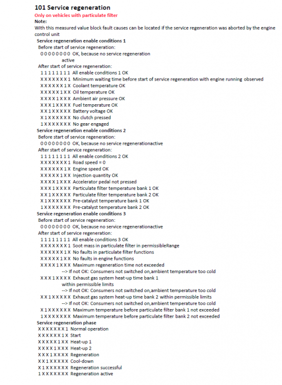

Yannick Adrovet Publicado 9 de Abril del 2018 Denunciar Publicado 9 de Abril del 2018 Hola, me uno a la conversación. Creo que antes de que abráis el cable y os dediqueis al buen oficio de soldador, deberíais tener en cuenta que vagcom no es un sistema guiado y hay operaciones que para que se hagan se deben cumplir una serie de requisitos que si no se cumplen, no permiten que la adaptación ni siquiera comience. La comprobación la tenéis que hacer de forma manual. El caso de la regeneración de servicio es una de ellas. Se deben cumplir una serie de requisitos que de no hacerlo, aparece un mensajito de Aborted by safety reasons o algo sí y te quedas con cara bobo. Lo podéis encontrar en http://www.audi-portal.com/en/diagnostic/ecu_12855.html#1. Estas opciones se ven en el módulo del motor, advanced measuring values y en la lista buscáis regeneration status o algo así. Como veis, hay una buena cantidad de variables para que la regeneración de servicio arranque. Yo tengo un vagcom más antiguo para otro coche que tengo y me da la sensación que cada vez es más cerrado, por eso en según que versiones, creo que puedes hacer más o menos cosas. Sobre la adaptación del cambio, a mi tb me da tirones en cuestas, salidas de semáforos, rotondas y demás situaciones similares. Hace tiempo me hicieron una adaptación con un programa distinto al vag; era una adaptación guiada por lo que con el vag dudo mucho que pueda hacerse, pero tampoco soy un experto. No os penséis que es la panacea porque habitualmente sigo sufriéndolo. Este coche es para ir permanentemente a 170 km/h como mínimo. Por debajo de eso, fiasco total.... Os dejo tambien enlace de las diferentes equipaciones de la multitronic 0WA, según el código que tenga. Lo podeis encontrar en la pegatina del libro de mnto o donde tengáis la pegatina con las opciones del coche. Si conseguís hacer algo, aseguráos primero de la caja que tenéis. https://workshop-manuals.com/audi/a5/power_transmission/multitronic_0aw_front-wheel_drive/technical_data/code_letters_gearbox_allocation_ratios_equipment/audi_a4_2008_?_code_letters_allocation_transmission_ratios_equipment/ Responder

Yannick Adrovet Publicado 10 de Abril del 2018 Denunciar Publicado 10 de Abril del 2018 Hola, creo que eso es por compatibilidad entre el software y el módulo donde entres, o por el protocolo de comunicación. En el 01-motor en versiones anteriores a los valores de los sensores y demás se leían desde measured blocks y ahora se leen desde el advanced measured values, quedándo el primero "apagado". Sin embargo, hay otro módulos como el del CAN Gateway, es al contrario. Responder
