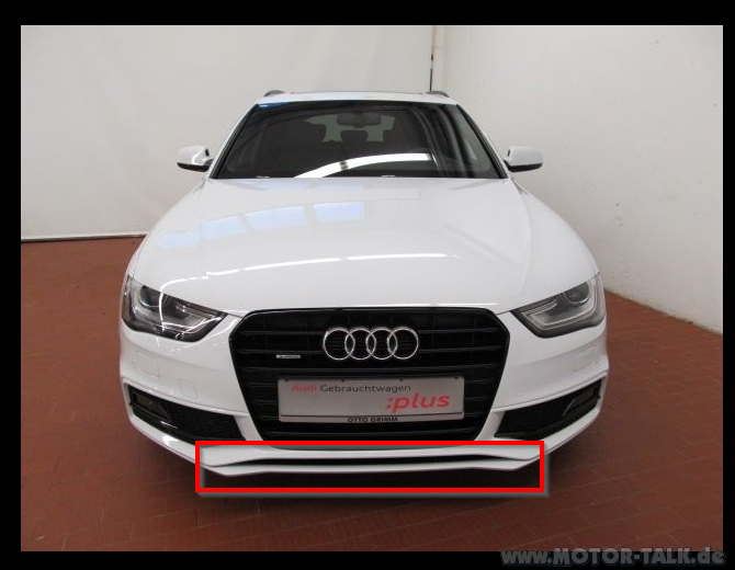

petrich Publicado 28 de Enero del 2018 Denunciar Publicado 28 de Enero del 2018 Hola todos, Me he comprado una nueva rejilla inferior para mi A4 S Line TDI de 2015 por haber roto los palos verticales de esta misma pieza. He recibido la pieza y todo OK. Solo queria saber si alguiene tiene o sabe donde puedo encontrar alguna instruccion de montaje para esta pieza (no parece nada complicado pero la duda que tengo es si puedo montarla pieza sin desmontar absolutamente nada del paragolpe delantero. Adjunto una imagen del lugar donde va la rejilla. Si alguien puede confirmarme como realizar el desmontaje de la pieza rota y montaje de la nueva, se lo agradeceria ! Gracias a todos Responder

A4b8 Publicado 2 de Febrero del 2018 Denunciar Publicado 2 de Febrero del 2018 Hola. No lo se exacto, pero me da la sensación que va sujeto por dentro o de tras, sería más fácil si puede subirlo o intentar mirar por de bajo. Suerte. Saludos... Responder
Barri19 Publicado 28 de Marzo del 2024 Denunciar Publicado 28 de Marzo del 2024 Hola, me encuentro en la misma situación, ya sé que este tema es antigüo, pero solucionaste el montaje? Gracias En 2/2/2018 a las 20:32, A4b8 dijo: Hola. No lo se exacto, pero me da la sensación que va sujeto por dentro o de tras, sería más fácil si puede subirlo o intentar mirar por de bajo. Suerte. Saludos... Responder
Farn68 Publicado 8 de Abril del 2024 Denunciar Publicado 8 de Abril del 2024 Hola. Yo en su momento también la sustituí por rotura y el desmontaje es interior. Aparte de ir atornillada (torx de 25) en tres puntos, creo recordar, el acceso desde fuera es imposible. Yo desmonté paragolpes e hice el cambio con mas comodidad. Responder
loko007 Publicado 15 de Abril del 2024 Denunciar Publicado 15 de Abril del 2024 Hola, al final como lograste remplazar la pieza? Estoy en tu misma situación, ayer me comí un badén de esos que no están ni señalizados, ni pintados ni nada que se le parezca, era súper alto y sin rampa… vamos casi un bordillo. Sentí que pegue con el bajo delantero y un crujido… resultado que he partido dos tirantes. Lo bueno es que las piezas siguen ahí rotas y encajan perfectamente. Había pensado repararlas con fibra pero por dentro que no se vean. Lo malo, es que está fatal el acceso. He podido ver un video que desmontan el parachoques y ponen una rejilla del S4, se ven 3 tornillos, pero la duda que tengo es si saldría la pieza solo con eso. Responder
