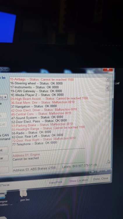

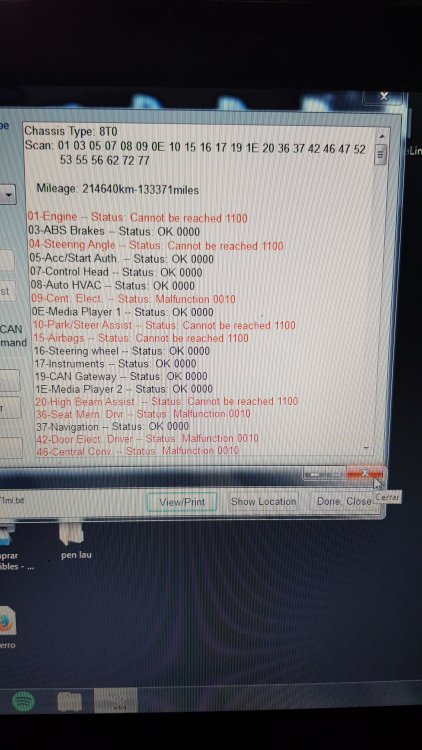

Pancho_cc Publicado 28 de Enero del 2018 Denunciar Publicado 28 de Enero del 2018 Hola, hoy he usado el cable para hacer un escaneo y me he encontrado lo siguiente: Os mando captura...decir que el coche no me da error sin cable pero quería saber si debo arreglarlo y cómo??? Es importante? Responder
Harigami Publicado 28 de Enero del 2018 Denunciar Publicado 28 de Enero del 2018 ¿Has probado a hacer un log (para guardar registro de todos los errores), borrar los fallos y volver a pasar el vagcom? Esos fallos te puede dar simpelmente por no dar al contacto o por tener la batería baja. Personalmente me parecen demasiados fallos, así que normal no es. Borra fallos y vuelve a hacer autoscan a ver que sale y nos cuentas... Responder
Pancho_cc Publicado 28 de Enero del 2018 Autor Denunciar Publicado 28 de Enero del 2018 Gracias Harigami, a ver, perdona mi ignorancia pero para usar el vagcom, recomendáis tener arrancado el coche?? Esta mañana me ha salido esos errores pero por la tarde, he bajado y he estado 1h con el coche encendido pero sin arrancarlo,,,y mi sorpresa ha sido que el coche se ha quedado sin batería y ha empezado a darme fallos de todo tipo...presión neumaticos, luces, varios fallos...me he acojonado pero al arrancarlo en cuesta, ha vuelto a la normalidad todo y no me da fallo de nada pero con el miedo no he vuelto a usar el vagcom. Cómo lo véis?? qué debo hacer? Responder
Harigami Publicado 28 de Enero del 2018 Denunciar Publicado 28 de Enero del 2018 Para pasar el vagcom no es necesario tener el coche arrancado pero sí el contaxcto dado. Si tenías la batería baja (dices que el coche se ha quedado sin batería) esos errores son normales. Si con el motor arrancado pasas el vagcom y no te da ningun error puedes estar tranquilo, pero vamos que si la batería estuviera bien bastaría con tener dado el contacto. Yo que tú cambiaba la batería para quitarte de problemas. Responder

Harigami Publicado 29 de Enero del 2018 Denunciar Publicado 29 de Enero del 2018 Lo mas facil es llevarlo a un taller y que te comprueben la tension con el contacto quitado. Pero si estando una hora con el coche encendido sin arrabncar te has quedado sin bateria y con los sintomas que indicas todo indica que la carga es baja y a nada que le pides muere. Hazte idea que la bateria ha llegado a su fin y prepara 200€. Responder
Rid Publicado 31 de Enero del 2018 Denunciar Publicado 31 de Enero del 2018 Aparte de que debas cambiar batería, también puedes usar el vagcom con el coche encendido sin problema. Responder
Pancho_cc Publicado 1 de Febrero del 2018 Autor Denunciar Publicado 1 de Febrero del 2018 Gracias a todos. Entonces cuando meta el vagcom, borro todos los errores?? después q hago? le vuelvo a dar al test?? Responder
Harigami Publicado 1 de Febrero del 2018 Denunciar Publicado 1 de Febrero del 2018 Eso es. Asi ves que errores estan fijos y cuales son intermitentes... Responder
