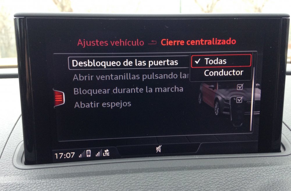

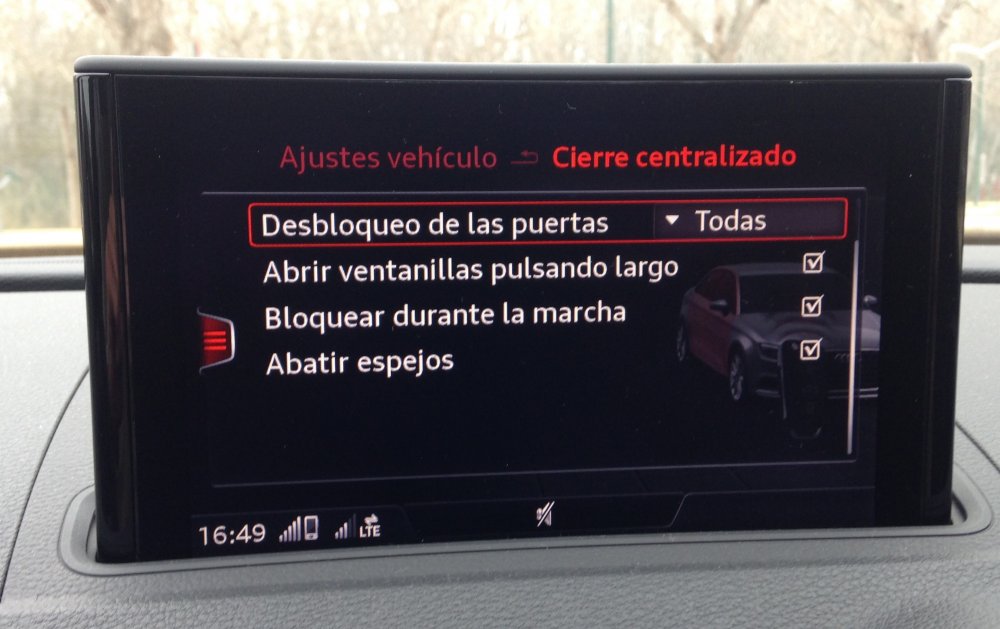

hace 1 hora, 00juanato dijo:
puedes poner una imagen de eso? porque creo que a mi no me sale nada de eso
Mira a ver si con esto te sirve, si no me dices:
Y aquí el efecto:
hace 50 minutos, FrA1l3 dijo:
Y aquí el efecto:
 Gracias Fra ! me fijare en eso porque no me habia fijao, tienes puesto que solo se levante no? yo lo tenia asi y lo he puesto para que se abra entero
hace 54 minutos, 00juanato dijo:
Sí, me gusta que ventile así. Normalmente esto lo uso para días de calor, si abre el techo entero, entra más calor, pruebalo y me dices!
saludos!!! :bye1:
