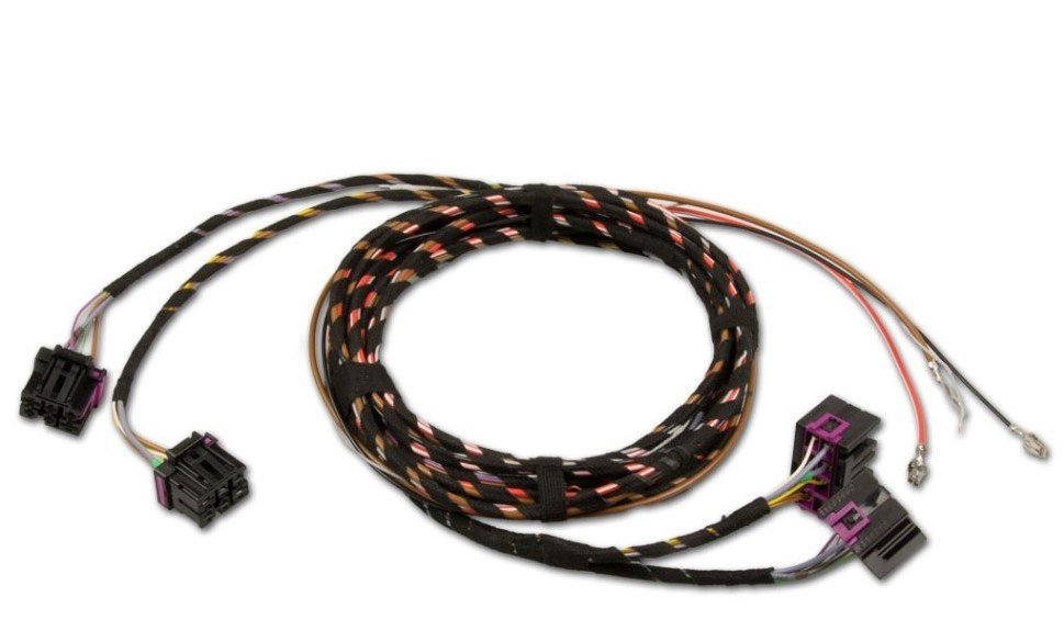

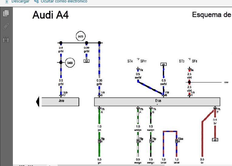

Hola, veo que hay gente que pilota bastante el ELSAWIN y quizás me pueda ayudar a solucionar mi duda en lo que a conexiones eléctricas se refiere en la instalación del cable original KUFATEC para la calefacción de los asientos traseros.
He contactado con KUFatec y se desmarcan diciendo que no tienen manual de ese cable y que vaya al diagrama de conexiones del vehiculo...os adjunto lo que tengo del ELSAWIN, el cable a conectar y las conexiones que yo intuyo son las correctas de estos cuatro cables: rojo/blanco, marron, gris y negro.)
Según el ELSAWIN y por grosor de cables he deducido que rojo/blanco va al fusible de 30A correspondiente.  El negro al fusible 15A correspondiente, el marron es masa y el gris...alguien puede decirme donde demonios va?? es otra masa?? va a un conector de la 46?? En fin, estoy perdido...
