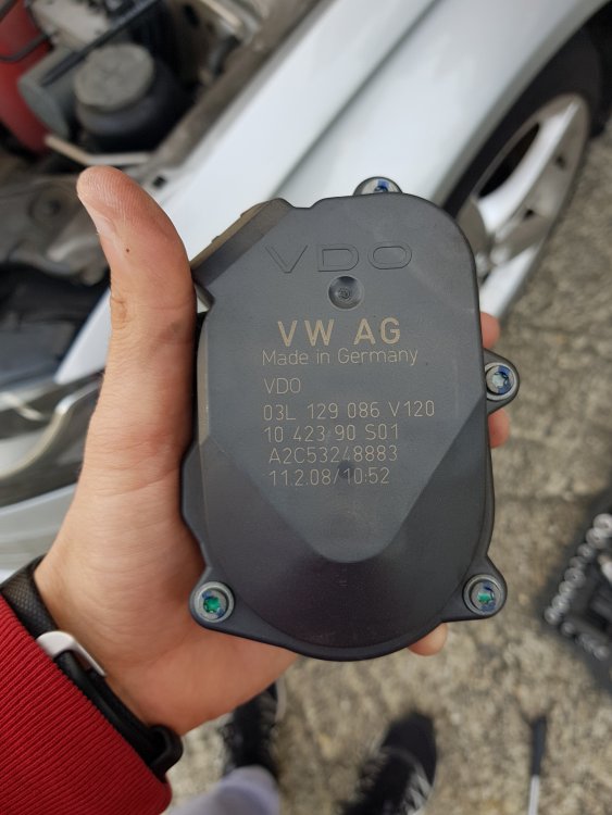

dieguito110 Publicado 1 de Febrero del 2018 Denunciar Publicado 1 de Febrero del 2018 Bueno parece que me toca el mes de los problemas con el coche, entre que me entraba agua por el techo y me mojo el amplificador me quede sin sonido y las cerraduras fallan todas ahora toca luz de motor en el cuadro. El resultado en el Vagcom el siguiente. 1 Fault Found: 7859 - Intake Manifold Flap Position Sensor (Bank 1) P2015 00 [175] - Implausible Signal MIL ON - Confirmed - Tested Since Memory Clear Freeze Frame: Fault Status: 00000001 Fault Priority: 2 Fault Frequency: 1 Mileage: 150669 km Date: 2018.01.31 Time: 17:56:08 Leyendo por internet y en el foro he llegado a dos conclusiones, o es el sensor que esta mal o hay que limpiar colectores de admisión y egr, ¿Estoy en lo cierto? He probado a abrir y limpiar esta pieza. que es el sensor del colector de admisión, pero nada no se soluciono el problema, la pieza nueva cuesta 140€, pero he encontrado esto: Alguna consejo? porque el compilado Korny1976 tiene el error p2015 pero el mío es el P2015 (175), ¿lo solucionare comprando esta pieza, o me tocara pasar por taller a que le hagan una limpieza de admisión egr? Responder
dieguito110 Publicado 15 de Febrero del 2018 Autor Denunciar Publicado 15 de Febrero del 2018 solucionado por 136€ la pieza nueva, probablemente hubiera funcionado con el apaño de 50€ Responder
