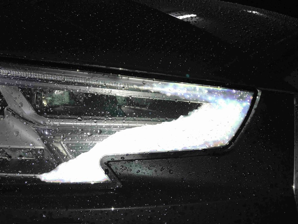

Igosau Publicado 3 de Febrero del 2018 Denunciar Publicado 3 de Febrero del 2018 Buenas tardes Resulta que me dieron el coche hace 1 dia y al meter en el garaje y verlo por fuera veo que estan empañados los 2 focos por el mismo sitio. En la foto creo que se vera bien.Es normal? o me tengo que pelear con audi ya Responder
alagar27 Publicado 3 de Febrero del 2018 Denunciar Publicado 3 de Febrero del 2018 En un grupo facebook tambien le paso a otro y en el subforo del a4 b8 ha varios tambien les paso pero no tendria porque pasar. El lunes ves y comentalo y enseñales la foto. Responder
VASIAN Publicado 3 de Febrero del 2018 Denunciar Publicado 3 de Febrero del 2018 No tiene que pasar esto...vete cuanto antes... Responder
Igosau Publicado 3 de Febrero del 2018 Autor Denunciar Publicado 3 de Febrero del 2018 Seguro que voy y me dicen que es normal 😡 Responder
Joselillo86 Publicado 3 de Febrero del 2018 Denunciar Publicado 3 de Febrero del 2018 Pues a mí con los de xenon en zona de montaña con mucho frío y nieve me ha pasado y con mi anterior A3 con xenon igual, y luego se iba y sin problemas Responder
renato78 Publicado 3 de Febrero del 2018 Denunciar Publicado 3 de Febrero del 2018 a mi me paso una vez y ya no le fijado si a vuelto a pasar Responder
brucevmax Publicado 4 de Febrero del 2018 Denunciar Publicado 4 de Febrero del 2018 hace 2 horas, pelufe dijo: Repetido Hay tantos.....en fin Responder
CarlosRíoSil Publicado 4 de Febrero del 2018 Denunciar Publicado 4 de Febrero del 2018 Pienso que ese problema tiene que ver con lo hermético y la estanqueidad de los faros. Quizá no estén lo suficientemente aislados de ahí la condensación. Es algo que he visto en muchísimos coches, incluso a coches míos le ha pasado. No le daría mayor importancia a no ser que se repita con frecuencia, más que por estética porque pueda afectar negativamente al sistema de iluminación, sobre todo a los que llevais matrix led. Son sistemas complejos y muy caros, no como las alógenas de toda la vida que cambias la bombilla y listo. Responder
Jugnei Publicado 4 de Febrero del 2018 Denunciar Publicado 4 de Febrero del 2018 hombre, pues muy normal no deberia ser, y menos con una berlina que roza los 35-40.000€ ... si hay vaho es que hay algun poro, y no deberia ser asi, dentro de mi humilde opinion Responder
CarlosRíoSil Publicado 4 de Febrero del 2018 Denunciar Publicado 4 de Febrero del 2018 hace 2 horas, Jugnei dijo: hombre, pues muy normal no deberia ser, y menos con una berlina que roza los 35-40.000€ ... si hay vaho es que hay algun poro, y no deberia ser asi, dentro de mi humilde opinion Muy cierto lo que comentas. Un a4 no debería pecar de estas tonterías, pero la realidad es que tienen las mismas pijadas que cualquier otro coche. Responder
David40 Publicado 4 de Febrero del 2018 Denunciar Publicado 4 de Febrero del 2018 Yo llevo matrix led y tb me pasa. Responder
barrymoabdib Publicado 5 de Febrero del 2018 Denunciar Publicado 5 de Febrero del 2018 (editado) Los faros no son hermeticos 100% ni están al vacio, incluso llevan respiraderos para que salga el aire caliente que se genera por los focos. En condiciones de mucha humedad ambiental ( por encima del 60% ) no es raro que eso ocurra por el cambio de temperatura. No significa que tengan un agujero y entre agua, es simplemente el aire humedo. Sobretodo si te pasa en los dos faros por igual. Editado 5 de Febrero del 2018 por barrymoabdib Responder
CarlosRíoSil Publicado 5 de Febrero del 2018 Denunciar Publicado 5 de Febrero del 2018 hace 4 minutos, barrymoabdib dijo: Los faros no son hermeticos 100% ni están al vacio, incluso llevan respiraderos para que salga el aire caliente que se genera por los focos. En condiciones de mucha humedad ambiental ( por encima del 60% ) no es raro que eso ocurra por el cambio de temperatura. No significa que tengan un agujero y entre agua, es simplemente el aire humedo. Sobretodo si te pasa en los dos faros por igual. Siendo así... incluso sería normal que esto ocurra de vez en cuando entonces Responder
barrymoabdib Publicado 5 de Febrero del 2018 Denunciar Publicado 5 de Febrero del 2018 Es algo parecido a cuando te duchas con agua caliente en el baño de tu habitación con la puerta abierta y se ha empañado la ventana que da la calle de la propia habitación. Al tener aire húmedo caliente y tocar la ventana con el cristal frio de la calle produce ese fenómeno. Responder
