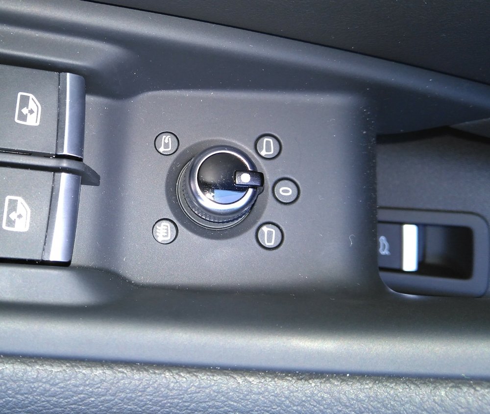

pineda89 Publicado 4 de Febrero del 2018 Autor Denunciar Publicado 4 de Febrero del 2018 Pues no encuentro la opción... a la izquierda donde ajustar los retrovisores no viene la opción, y por el MMI tampoco veo nada Responder
pineda89 Publicado 4 de Febrero del 2018 Autor Denunciar Publicado 4 de Febrero del 2018 Añado imagen por si ayuda https://i.imgur.com/zqraSOW.jpg Responder
Aacho43 Publicado 4 de Febrero del 2018 Denunciar Publicado 4 de Febrero del 2018 hace 26 minutos, pineda89 dijo: Añado imagen por si ayuda https://i.imgur.com/zqraSOW.jpg No tiene pinta q lleves esa opción , el mío lo lleva ahí y en el mmi Responder
Vadillo95 Publicado 4 de Febrero del 2018 Denunciar Publicado 4 de Febrero del 2018 (editado) hace 43 minutos, pineda89 dijo: Añado imagen por si ayuda https://i.imgur.com/zqraSOW.jpg Según la foto solo tienes los espejos eléctricos calefactables. Si tuvieras los espejos abatibles te aparecería otra opción al lado del calefactable, como en la siguiente imagen. Editado 4 de Febrero del 2018 por Vadillo95 Responder
Keops08 Publicado 4 de Febrero del 2018 Denunciar Publicado 4 de Febrero del 2018 hace 2 horas, pineda89 dijo: Añado imagen por si ayuda https://i.imgur.com/zqraSOW.jpg Como ya te han contestado, opino lo mismo, me parece a mí que no llevas los espejos abatibles, en el MMI también aparece la configuración. Responder
pineda89 Publicado 8 de Febrero del 2018 Autor Denunciar Publicado 8 de Febrero del 2018 justo lo que me imaginaba. Pero me extrañaba, ya que el sport lo lleva de serie. Bueno, gracias a todos compañeros Responder
Keops08 Publicado 9 de Febrero del 2018 Denunciar Publicado 9 de Febrero del 2018 En 8/2/2018 a las 8:31, pineda89 dijo: justo lo que me imaginaba. Pero me extrañaba, ya que el sport lo lleva de serie. Bueno, gracias a todos compañeros De nada. Así es como lo tengo yo(el mío también es el Sport edition), en en tuyo te falta esa función. Responder
