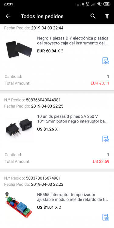

Negas Publicado 3 de Abril del 2019 Denunciar Publicado 3 de Abril del 2019 (editado) Comprado para instalar en un sportback de 2014 a ver cuándo me llegue si lo consigo..... Ya estoy acojonado por si rompo algo... Editado 3 de Abril del 2019 por Negas Responder
