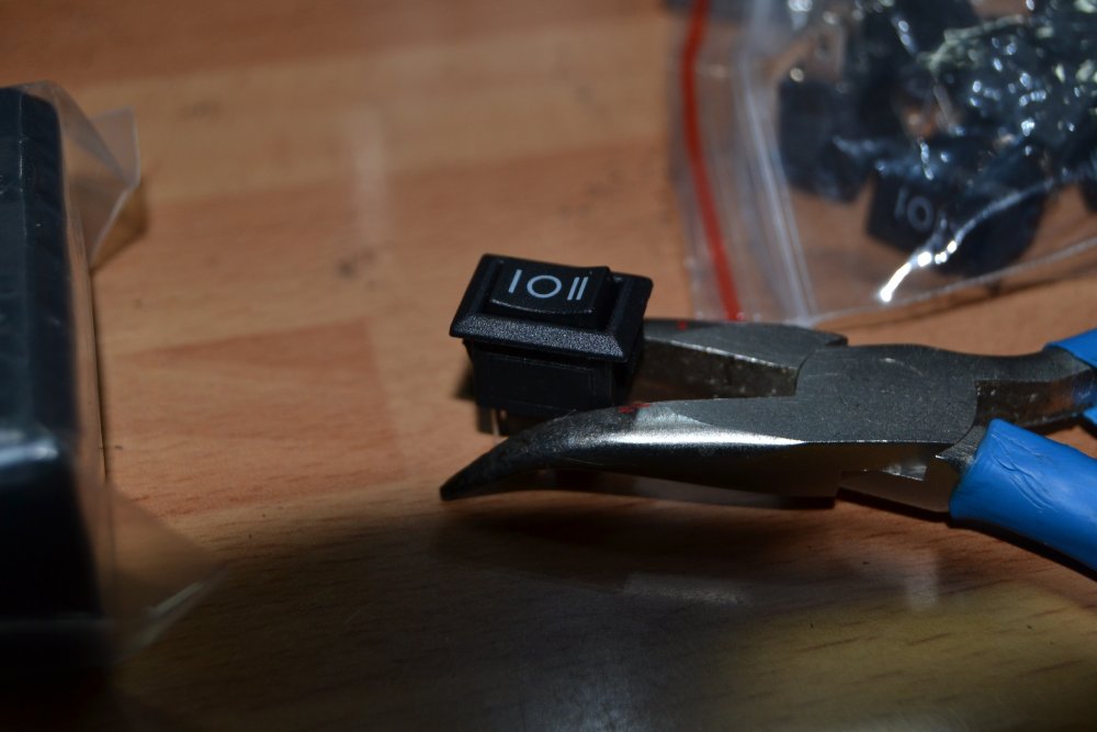

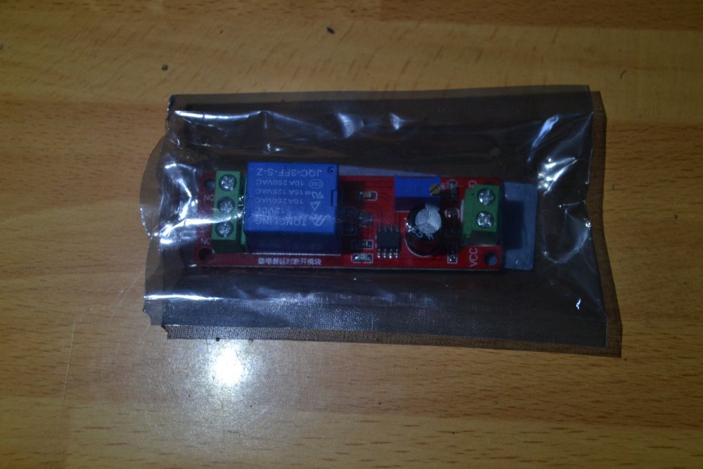

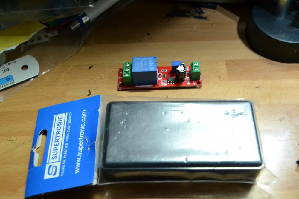

Ruchiaudi Publicado 23 de Octubre del 2019 Denunciar Publicado 23 de Octubre del 2019 En 4/2/2018 a las 14:56, Farn68 dijo: Para empezar, ¿Qué nos hace falta? Alicates de corte, soldador, estaño, destornillador de estrella pequeño y destornillador plano muy pequeño. (para ajustar retardo) -1º Módulos de relé temporizado (encendido de 0 a 10 seg) 2 ud. (recomiendo comprar 4) Mejor los de Aliexpress que los de Amazon. Siendo el mismo artículo, lo cobran algo más caro y tardan más en llegar. Comprobado… -2º Cable eléctrico de 0.35 o 0.50 max. Con dos colores sería suficiente, pero mejor tres. -3º Aislante termo-retráctil -4º Conectores de empalme rápido (los que muerden el cable) 6 Ud. -5º Cajas para circuitos electrónicos (2 ud) 90x50x25mm. Las cajas no son imprescindibles. Yo las compré por estética, pero las pagué caras por comprarlas en tienda especializada. Las dos me costaron más que los cuatro módulos y los interruptores juntos…Mejor utilizar alguna reciclada, si no os importa la estética. O buscad por internet. -6º Mini Interruptores de TRES posiciones (importante) (2 ud) Este tipo de interruptor funciona en modo ON-OFF-ON es decir, que la posición de en medio apaga el piloto pues no deja pasar corriente.( Esto implicaría la señal de Aviso de bombilla fundida y que en ese piloto no funcionase el intermitente.) . Altamente recomendable: - Fuente de alimentación de 12v para las pruebas en casa antes de montar en el coche. Yo he utilizado una reciclada de PC. Nos hara falta para comprobar y ajustar el retardo de los módulos antes de montar en el coche. Buenas noches. Que pasa si no dispongo de una fuente de alimentacion y se hace la prueba directamente en los faros? Responder
