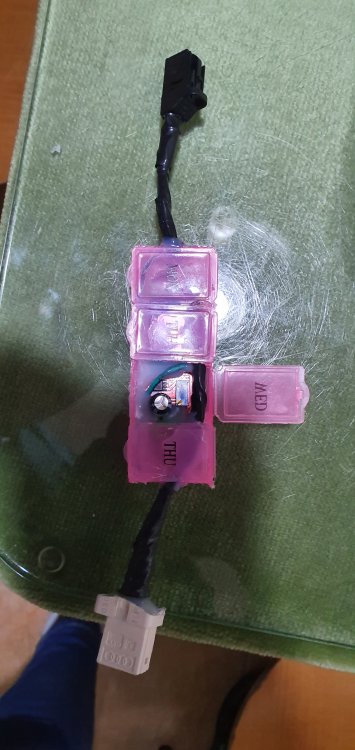

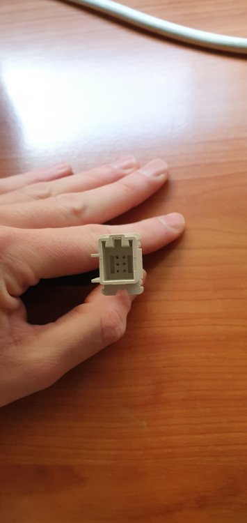

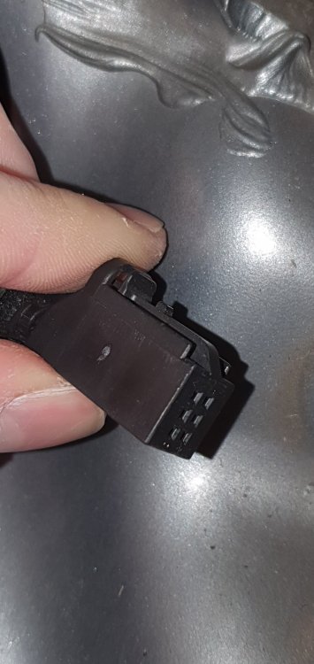

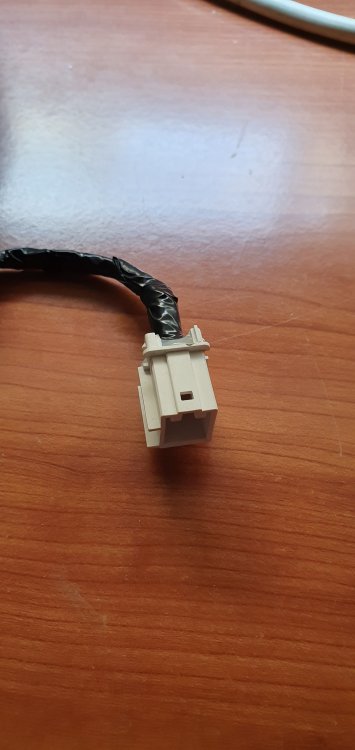

javi_bg Publicado 23 de Abril del 2020 Denunciar Publicado 23 de Abril del 2020 (editado) Buenos días, Antes de nada dar las gracias a @Farn68 por la currada en el brico Por mi parte aporto mi granito de arena de como lo hice yo en mi A7....Mi principal premisa era no tocar la instalación original del coche, por lo que opte por duplicar todos los cables y utilizar conectores "originales". Llegado a este punto me encontré el primer inconveniente, no existía o al menos no vendía el conector hembra que casara con el macho 4D0 971 636 (conector negro) por lo que con un poco de investigación y haciendo bricolaje compre dos interruptores de ESP (en concreto de vw passat) y los desarme hasta quedarme únicamente con la carcasa, de esta manera me "fabrique" la hembra y puse los pines y el cableado necesario (conector blanco). Conector 4D0 971 636 Conector ESP Otro de los puntos que me encontré y retraso el brico es que mi coche no "movía" los relés temporizados de 12v por lo que tuve que pedir otros iguales pero en 5v que soluciono el problema (son absolutamente iguales lo unico que varia es el voltaje). En mi caso para quedarán protegidos, opte por irme a bazar chino y probar con un pastillero (los hay de distintos tamaños), por lo que el resultado final quedo asi, aunque posteriormente lo he envuelto en cinta vulcanizada. Commo fallo que he detectado con el paso del tiempo es que si pongo la intermitencia y a la vez meto marcha atrás, en el cuadro me marca "luz fundida" aunque realmente no deje de funcionar.... El coste total del bri fueron entorno a los 25€ ya que los conectores los consegui en un desguace. Os dejo un video con el resultado final Saludos!!! Editado 23 de Abril del 2020 por javi_bg Responder
