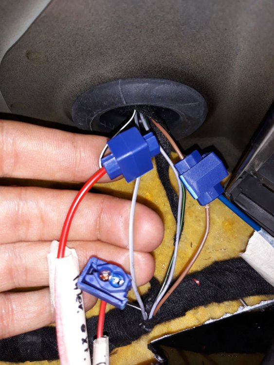

Gonpascu Publicado 21 de Abril del 2018 Denunciar Publicado 21 de Abril del 2018 Brico finalizado y funcionando ok. @Farn68: Sólo un par de apuntes para facilitar las futuras instalaciones que se podrían puntualizar en el inicio del Brico. 1°: El cable de señal del intermitente exterior derecho es el gris/blanco y no el negro/blanco que es el de la luz de marcha atrás. 2°: Una vez instalados los dos retardadores, si lo haces en un garaje como ha sido mi caso, dejas uno de los intermitentes a la velocidad deseada (dentro de lo óptimo para que no te salte luz fundida) y vas regulando el otro. Lo bueno que tienen y para no volverte loco tocando poco a poco el tornillo de regulación, salir, cerrar el portón comprobar y así mil veces, es que suena el rele. Yo lo iva haciendo poniendo la cabeza en medio del maletero hasta que ha conseguido oírlo en "stereo" y tachan!!!! Regulados a la perfección. Gracias por el Brico Farn68. Responder
Farn68 Publicado 21 de Abril del 2018 Autor Denunciar Publicado 21 de Abril del 2018 hace 48 minutos, Gonpascu dijo: Brico finalizado y funcionando ok. @Farn68: Sólo un par de apuntes para facilitar las futuras instalaciones que se podrían puntualizar en el inicio del Brico. 1°: El cable de señal del intermitente exterior derecho es el gris/blanco y no el negro/blanco que es el de la luz de marcha atrás. 2°: Una vez instalados los dos retardadores, si lo haces en un garaje como ha sido mi caso, dejas uno de los intermitentes a la velocidad deseada (dentro de lo óptimo para que no te salte luz fundida) y vas regulando el otro. Lo bueno que tienen y para no volverte loco tocando poco a poco el tornillo de regulación, salir, cerrar el portón comprobar y así mil veces, es que suena el rele. Yo lo iva haciendo poniendo la cabeza en medio del maletero hasta que ha conseguido oírlo en "stereo" y tachan!!!! Regulados a la perfección. Gracias por el Brico Farn68. "El cable de señal del intermitente exterior derecho es el gris/blanco y no el negro/blanco que es el de la luz de marcha atrás." Muchas grácias por esa puntualización. En realidad yo solo puse que era blanco porque en ningún momento vi que hubiera raya alguna en el cable. Celebro que te haya salido todo correctamente y que puedas disfrutar de tus "Semidinámicos" grácias a este modesto brico¡¡ Felicidades¡¡¡ y muchas grácias por compartirlo con todos.. Responder
Gonpascu Publicado 21 de Abril del 2018 Denunciar Publicado 21 de Abril del 2018 Os pongo la foto donde se pueden apreciar los cables que antes os dije. Recordar que el correcto es el gris/blanco en la foto está cuándo detecte que estába conectado a la luz de marcha atras Responder
