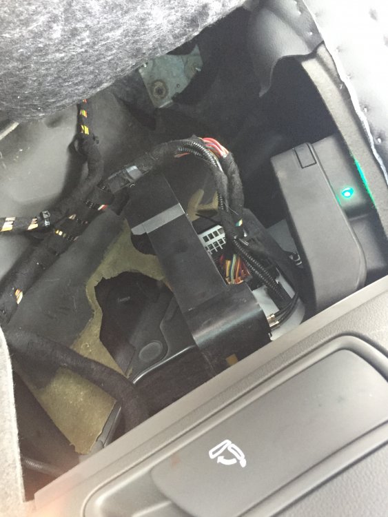

magars4 Publicado 4 de Febrero del 2018 Denunciar Publicado 4 de Febrero del 2018 buenas a todos, acabo de comprar un audi q5 3.0 tdi del 2009, me entra agua cuando llueve en los dos compartimentos laterales del maletero... en los dos. Como ya sabéis ahí van alojados varios fusibles y centralitas ( parktronic, bluetooth, etc) tengo miedo de que se empiecen a estropear debido a la humedad. Deciros que mi coche tiene techo panorámico pero ya e revisado los vierte aguas y no están obstruidos, supongo que no seré el único con este problema no? os agradecería si me podríais orientar, soluciones o por donde seguir buscando, e desmontado pasorruedas y no se ve nada raro, muchas gracias de ante mano.Saludos Responder

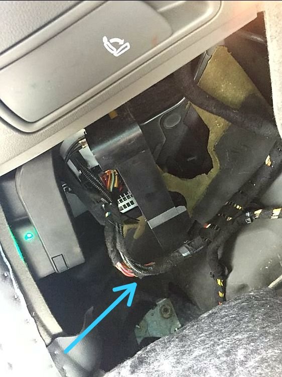

magars4 Publicado 5 de Febrero del 2018 Autor Denunciar Publicado 5 de Febrero del 2018 Gracias, pero a mi se me mojan los compartimentos del maletero, las tapas que se pueden quitar , las laterales , donde estan las centralitas y donde viene el kit repara pinchazos, no se si me explico bien... me estoy volviendo loco, donde estan exactamente esas T que conentas? Saludos Responder
magars4 Publicado 5 de Febrero del 2018 Autor Denunciar Publicado 5 de Febrero del 2018 Exactamente ahi.. Responder

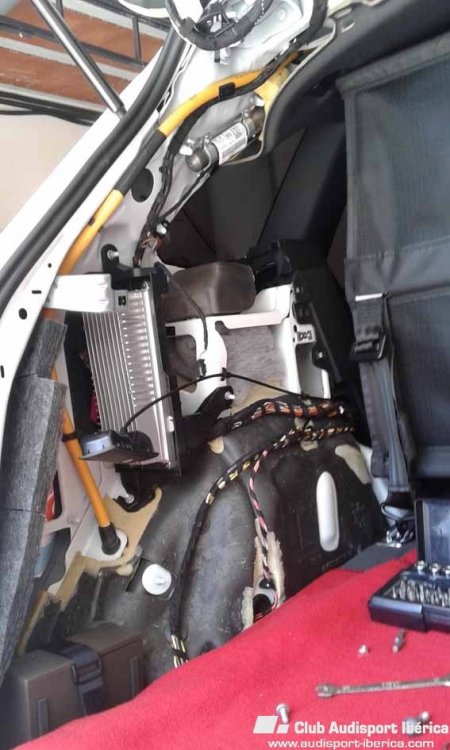

matraca Publicado 6 de Febrero del 2018 Denunciar Publicado 6 de Febrero del 2018 hace 14 horas, magars4 dijo: Exactamente ahi.. Responder
matraca Publicado 6 de Febrero del 2018 Denunciar Publicado 6 de Febrero del 2018 (editado) Revisa esa imagen...eso está en un hilo de reequipamiento del portón, veras muchos desmontajes, tiene pinta de la canula que entra ya al final del paso de rueda desagüe (tubo color AMARILLO), justo encima de el compresor de inflar la rueda, y debajo del amplificador de sonido .....vamos que se ve muy claro en esta imagen.🤓 Suerte y saludos.😉 Editado 6 de Febrero del 2018 por matraca Responder
matraca Publicado 6 de Febrero del 2018 Denunciar Publicado 6 de Febrero del 2018 Después de dejarme las cervicales con la foto... Ahora está mas claro😉 Espero que no será las gotas de agua Si baja por el macarron de la fibra óptica...desmonto mi teoría...... De lo contrario, desmonta todo ese latera y lo verás con más claridad y te costará menos localizar el foco principal. Se me paso...ambos desagües están en ambos laterales del maletero. Lo dicho suerte👍 Responder

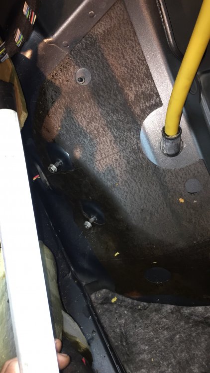

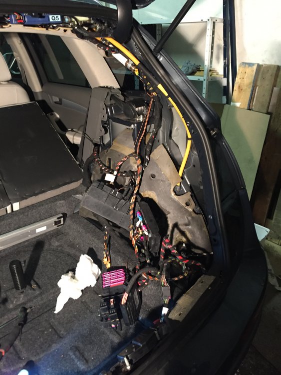

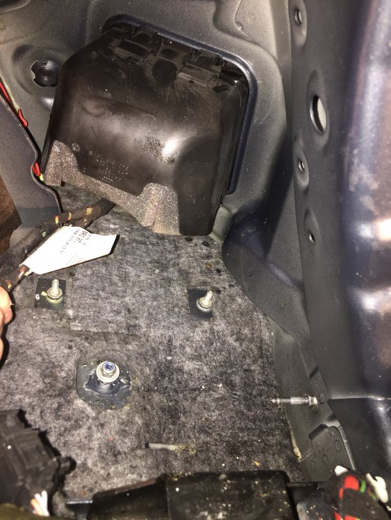

magars4 Publicado 6 de Febrero del 2018 Autor Denunciar Publicado 6 de Febrero del 2018 Gracias Matraca, pero esos dos tubos amarillos ya estan comprobados, y desgraciadamente de ahi no es, me estoy volbiendo loco , tengo todo el maletero desmontado y no veo de donde entra... pongo unas fotos , lo que esta empapado es el aislante del suelo y tanbien uno que cubre por dentro el pasoruedas( la chapa) ll que ne extraña es que sea yo el unico con este jaleo... e mirado en foros en aleman, en ingles. pero nada.. put* locura, gracias de todas formas Responder
magars4 Publicado 6 de Febrero del 2018 Autor Denunciar Publicado 6 de Febrero del 2018 Si ves agua por algun sitio es porque e probado a echarle por el techo, y el cristal lateral y me a entrado al tener el maletero abierto.. Responder
