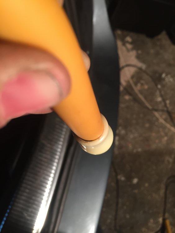

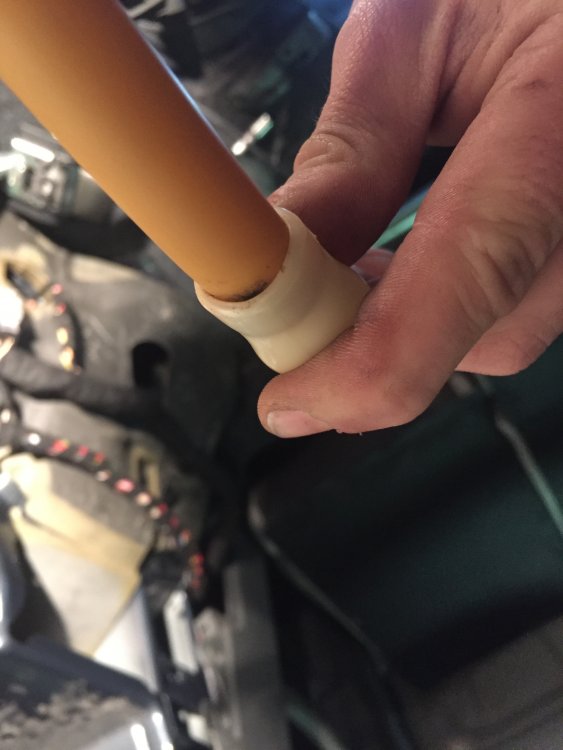

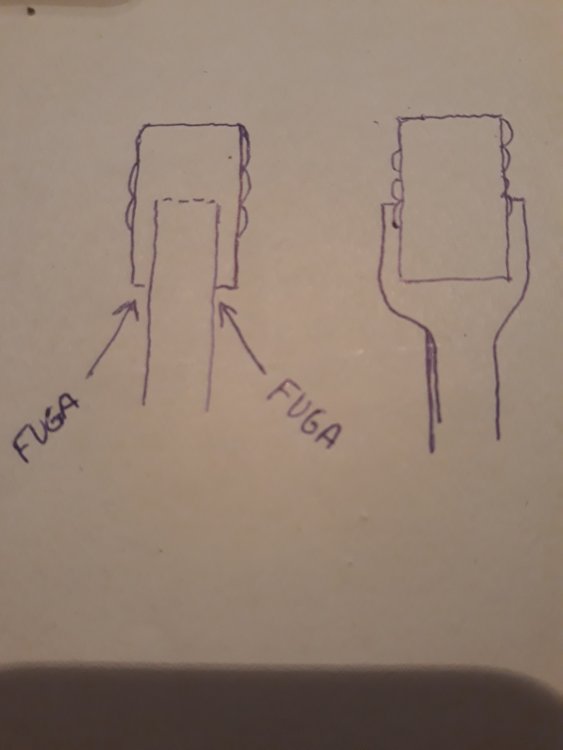

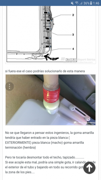

Bueno despues de unas horillas.... ya esta subsanado el fallo de diseño descomunal del vierteaguas del techo panoramico. Como vereis el dichoso tubito no estaba bien sellado, a simple vista se ve...
Publicado (editado)
hace 40 minutos, magars4 dijo:
Me alegro😉
Al final los ingenieros tendrían que aprender más sobre los principios básicos de evacuación...gráficamente
El tubo amarillo dentro de la pieza blanca, jamás perdería.
Y más, a la salida de esa zona.
Un saludo y que todo lo tengas solucionado👍
Editado por matraca

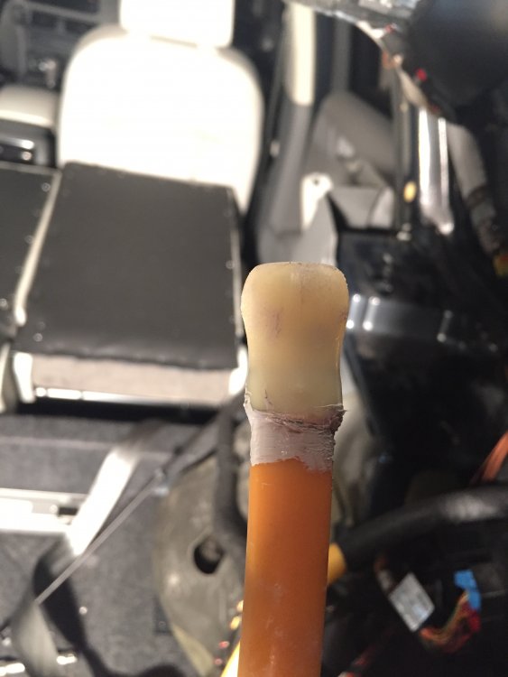

Mi solucion a sido la siguiente: Pegar con Sickaflex(silicona con pegamento) el tubo amarillo y la pieza blanca ( la que ensambla con el techo) y despues de secar(24h) encintar con cinta de caucho especial para fugas(aguanta 33 bares de presion y unos 100grados de temperatura) pongo foto del sellado pero no del encintado ya que me quede sin bateria... Agradecer a todos los que habeis aportado algo , en especial a Matraca , esta semana dan lluvias en mi zona asi que os contare si ya esta solucionado al 100%, espero que si.Saludos a tod@s!!
Bueno compañeros, deciros que esta solucionado el problema, ya no entra nada de agua!! A estado varios dias lloviendo por aqui y acabo de comprobarlo.Por fin..ya me quedo mas tranquilo.Saludos

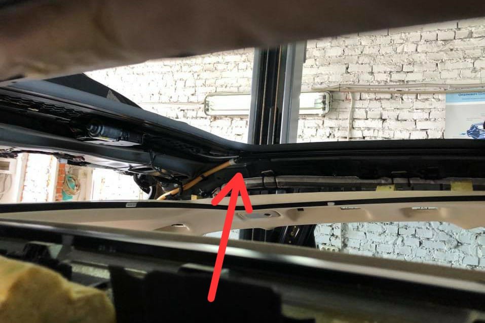

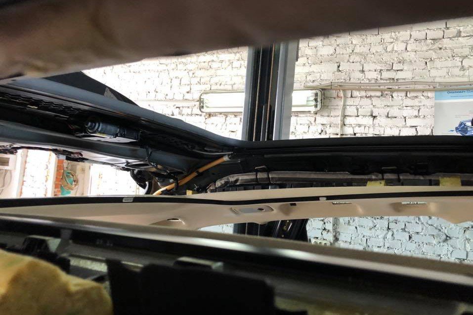

Se me escapa por esquemas.
Quizás exista un empalme justo a la altura de el agarradero, tendras que localizar una imagen por google de un techo sin tapizado y con techo solar.
No se la forma que empleaste para desatascar, yo el día que me ocurra emplearé el metodo de meter aire con un compresor y antes de volver a cerrar, una prueba de estanquiedad.
Un saludo y que tengas suerte.
1755774735_1569579590_2.jpg.104885c71c4a7968ec67bb478feba02e.jpgIMG-20210224-WA0002.jpg.d4d08cd07e0468125b365d3fc754a325.jpg
No llega al asidero:
Y la lógica me dice que desde ese empalme trasero hasta el próximo que se encuentra encima del asidero del conductor, es un tramo sin empalmes.
