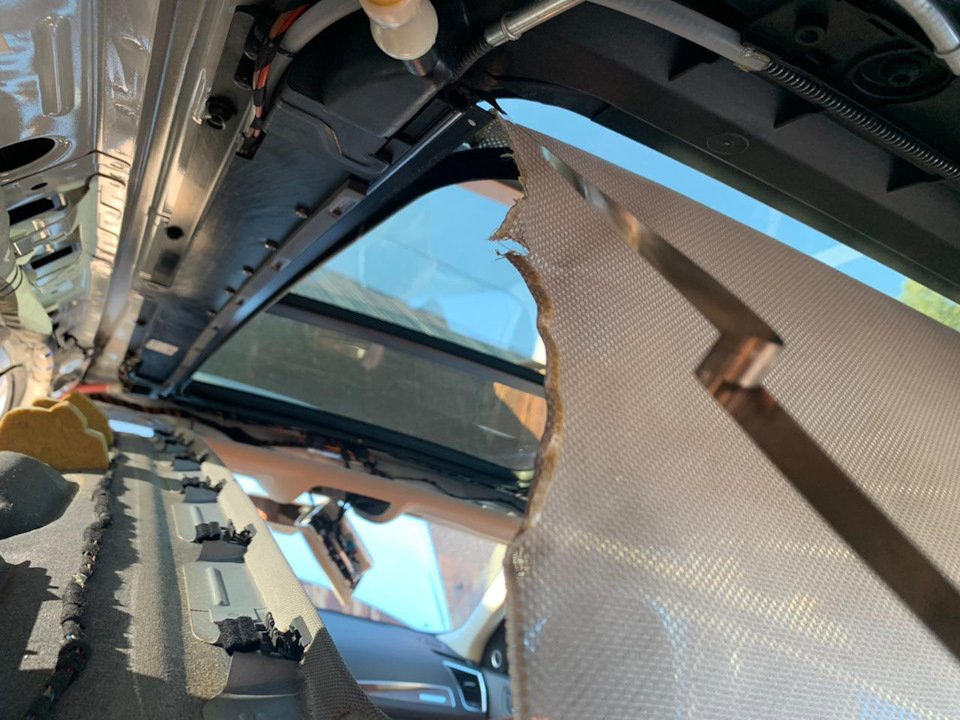

matraca Publicado 24 de Febrero del 2021 Denunciar Publicado 24 de Febrero del 2021 Lo que me temía y es cristalino, oculto por ese plástico que recubre las barras del techo. Responder
Iñakiml Publicado 26 de Febrero del 2021 Denunciar Publicado 26 de Febrero del 2021 Muchísimas gracias, tb he pensado que podría entrar agua por las barras del techo. Responder
Iñakiml Publicado 26 de Febrero del 2021 Denunciar Publicado 26 de Febrero del 2021 En 24/2/2021 a las 16:10, matraca dijo: Lo que me temía y es cristalino, oculto por ese plástico que recubre las barras del techo. Muchas gracias, si lo soluciono os digo. Responder
