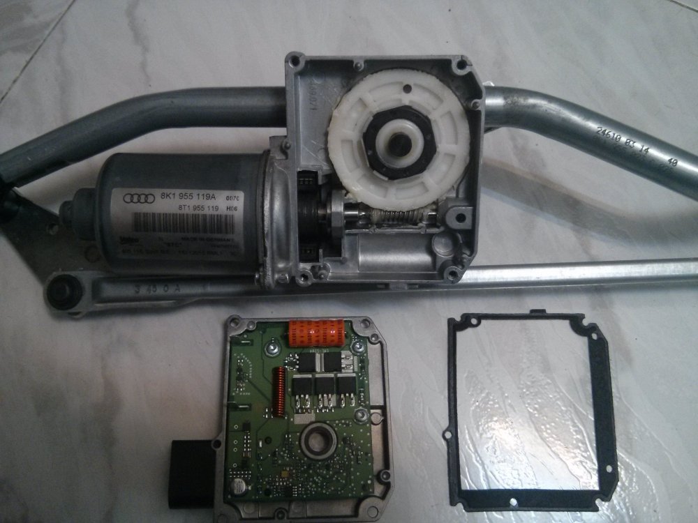

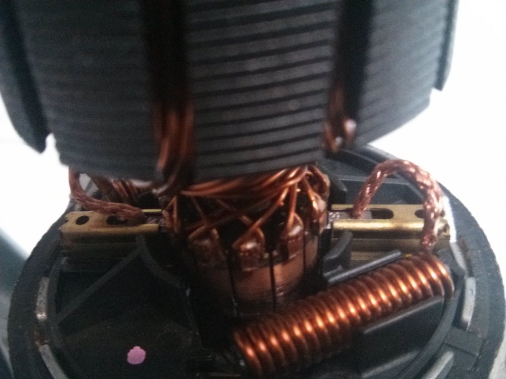

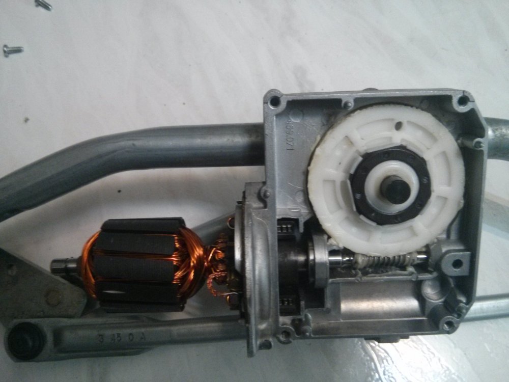

nony_666 Publicado 4 de Febrero del 2018 Denunciar Compartir Publicado 4 de Febrero del 2018 Buenas, os cuento un poco el problema que me ha surgido y que sé que comparten mas foreros, a ver si entre todos damos con la solución. - El principal problema es que da un error el limpiaparabrisas y aunque suele funcionar correctamente (no siempre, ya que a veces dan trompicones o los brazos se paran en sitios que no deben) el chivato pita. Este es el error. En mi caso es recurrente, va y viene, pita multitud de veces en un mismo trayecto, otras veces no pita en horas (aleatorio) -Pasando el VAG-COM, devuelve fallo en J400, que es la centralita que gestiona el motor del limpiaparabrisas y las velocidades de este. Tras mucho leer parece que desde hace años en VAG se estropean estos cacharros con asiduidad, aunque es mas típico en climas en los que nieva mucho. Dan problemas por óxido en las bielas que mueven los brazos o el motor que se estropea por filtraciones de agua. -Desmontar los limpiaparabrisas no es difícil, lo mas complicado es sacar los brazos de sus ejes cónicos estriados, que se quedan agarrotados. Con un extractor salen fácil, sin herramienta se complica la cosa. Después hay que quitar la cubierta de la caja de aguas y queda a la vista el motor del limpia, que sacando 3 tornillos, sale. Aquí lo tenemos. -He limpiado y engrasado todos los puntos de rotación y he probado el motor alimentándolo directamente con 12v y va bien. La rueda dentada de plástico tiene buen aspecto y no hay ni rastro de óxido por ningún sitio por lo que me quedo descolocado. Las escobillas del motor están bien, la rueda tiene lubricación, y al circuito integrado no le veo nada raro. Aun así, limpio bien y cierro. Ahora viene el problema, y es que tras montar de nuevo el ensamblaje en el coche (sin poner los brazos), doy contacto (cierro el capó, ya que sin cerrarlo no funcionan los limpiaparabrisas, corta corriente) y se mueve el motor hasta hacer tope, pero no invierte el sentido. Es decir, se queda chocado contra el tope intentando girar mas. Además, en cuanto he dado el contacto me ha vuelto a saltar el error de "anomalía en el limpiaparabrisas". Mis preguntas son: 1.El motor cambia la polaridad mecánicamente o electrónicamente? Parece que se le ha olvidado el recorrido...y no se como hacerle " aprenderlo" de nuevo. 2.Hay que hacer algo con el VAG-COM para que se configure el principio y final de la carrera del recorrido de los brazos? 3.Se ha podido estropear la centralita porque si? 4. Son diferentes las referencias del motor y J400 dependiendo de si tiene sensor de luz y lluvia o no? A la hora de buscar recambio hay que saberlo. Habrá que codificar? En fin, que no se que mas mirar para hacerlo funcionar. A ver si alguien sabe algo mas del tema. Responder Enlace al comentario Compartir en otros sitios web More sharing options...

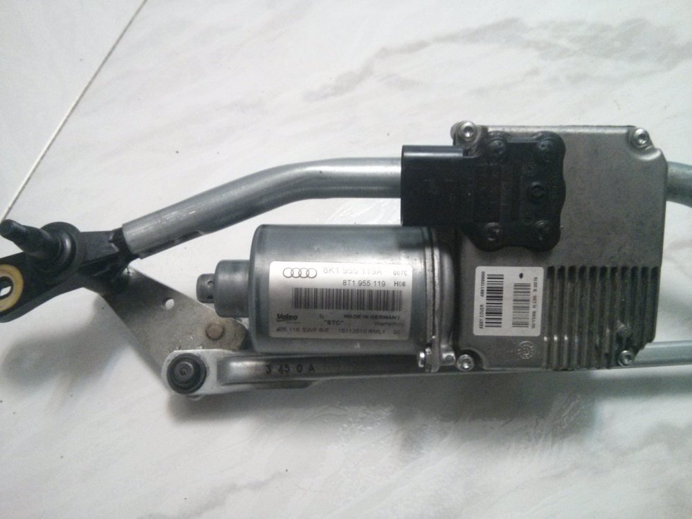

nony_666 Publicado 8 de Marzo del 2018 Autor Denunciar Compartir Publicado 8 de Marzo del 2018 Solucionado, he cambiado la J400 y no hace falta tocar nada con VAGCOM. plug&play Responder Enlace al comentario Compartir en otros sitios web More sharing options...
Tineo Publicado 8 de Marzo del 2018 Denunciar Compartir Publicado 8 de Marzo del 2018 hace 1 hora, nony_666 dijo: Solucionado, he cambiado la J400 y no hace falta tocar nada con VAGCOM. plug&play entendemos que es una j400 usada de otro b8. Es importante saber que es un módulo libre de ajuste básico, por si a alguien le ocurre lo mismo. ¿el limpia tuvo algun problema como atascar dando tope con nieve o algo así? Responder Enlace al comentario Compartir en otros sitios web More sharing options...
nony_666 Publicado 13 de Marzo del 2018 Autor Denunciar Compartir Publicado 13 de Marzo del 2018 (editado) En 8/3/2018 a las 13:06, Tineo dijo: entendemos que es una j400 usada de otro b8. Es importante saber que es un módulo libre de ajuste básico, por si a alguien le ocurre lo mismo. ¿el limpia tuvo algun problema como atascar dando tope con nieve o algo así? Efectivamente, es de otro vehículo. En Audi piden 270+IVA por la J400 nueva. La pieza la fabrica Valeo en exclusiva para Audi, pero sólo la vende Audi. Valeo ni la vende ni le consta en su catálogo de recambios. Respecto al no funcionamiento... No, nada de nieve ni cosas raras. Simplemente se estropeó y empezó a fallar, cada vez fue empeorando mas el funcionamiento, hasta que se hizo insufrible. Ni idea del motivo. Editado 13 de Marzo del 2018 por nony_666 Responder Enlace al comentario Compartir en otros sitios web More sharing options...
gotelin32 Publicado 27 de Mayo del 2022 Denunciar Compartir Publicado 27 de Mayo del 2022 En 8/3/2018 a las 11:05, nony_666 dijo: Solucionado, he cambiado la J400 y no hace falta tocar nada con VAGCOM. plug&play Hola buenas. Cambiaste toda la pieza 8k1955119a O solo la j400? Es que la centralita suelta no la veo. Gracias Responder Enlace al comentario Compartir en otros sitios web More sharing options...
