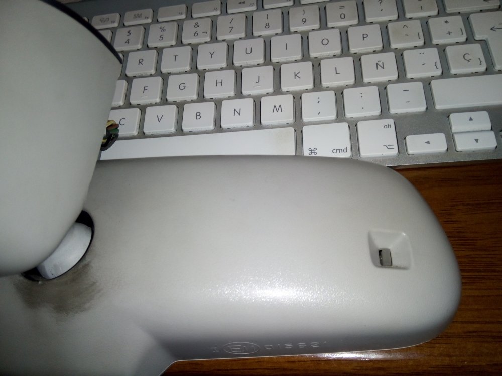

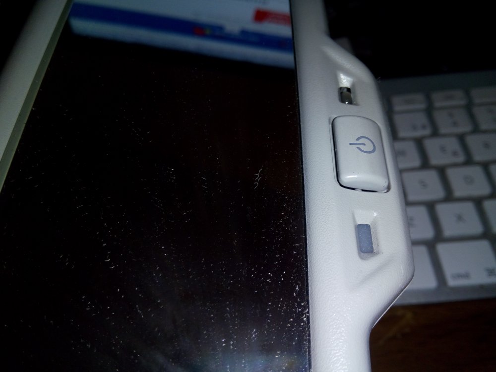

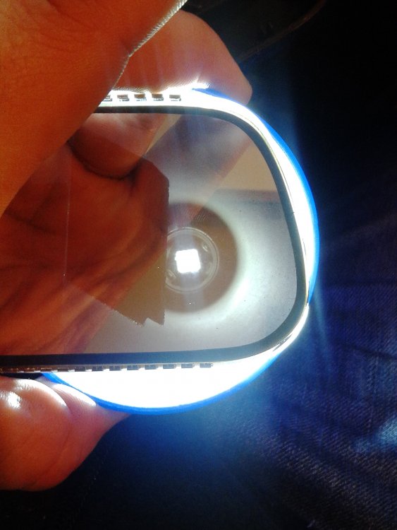

juagarb4 Publicado 21 de Febrero del 2018 Denunciar Publicado 21 de Febrero del 2018 Hola, yo instalé hace poco el espejo fotosensible y la prueba que hice para ver que todo iba correctamente fue darle al espejo con la linterna del movil. Se oscurecia el espejo al instante... Por si te sirve de algo. (que por cierto me lo subí a casa para despiezarlo ya que lo quiero pintar. Si alguien lo quiere ver desmontado, es así) Saludos. Responder

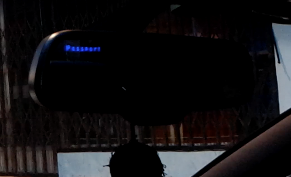

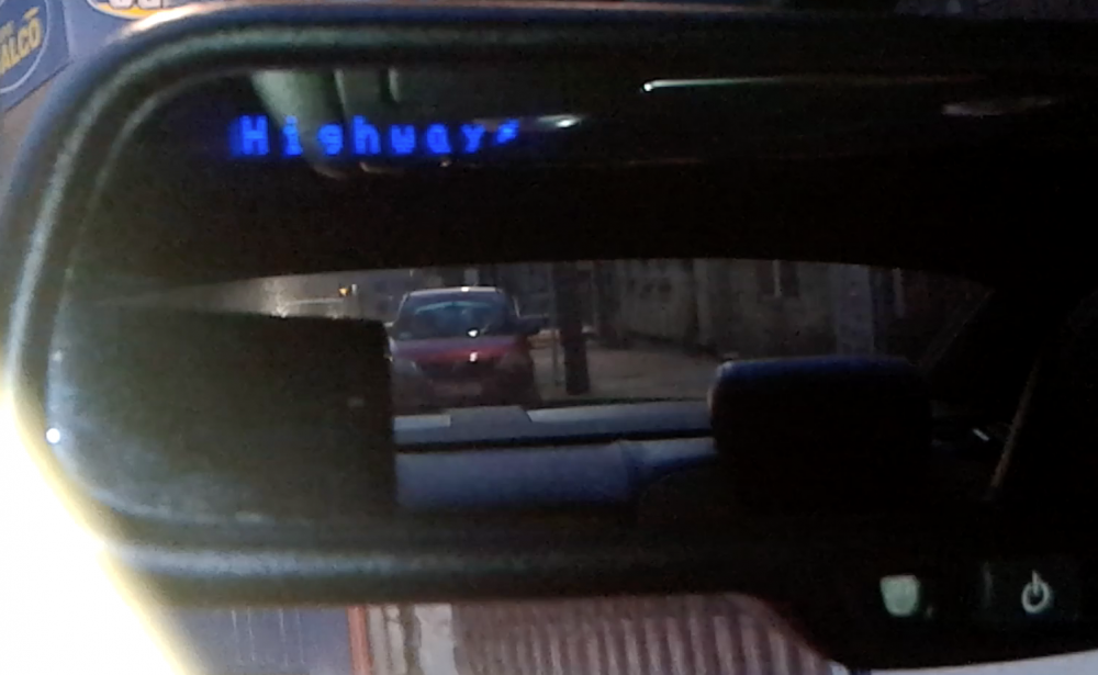

Carlisu84 Publicado 22 de Febrero del 2018 Denunciar Publicado 22 de Febrero del 2018 hace 23 horas, juagarb4 dijo: Hola, yo instalé hace poco el espejo fotosensible y la prueba que hice para ver que todo iba correctamente fue darle al espejo con la linterna del movil. Se oscurecia el espejo al instante... Por si te sirve de algo. (que por cierto me lo subí a casa para despiezarlo ya que lo quiero pintar. Si alguien lo quiere ver desmontado, es así) Saludos. esto se hace mucho para poner esto otro ya que el espejo es translucido Responder
