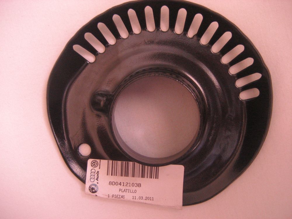

Carlisu84 Publicado 15 de Febrero del 2018 Denunciar Publicado 15 de Febrero del 2018 te aconsejo que si vas a cambiar solo mueles manteniendo la suspension original, cambies tambien los platillos por los del B5 (copelas como le llaman por aqui) Responder
