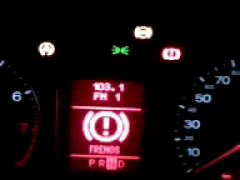

deusigs Publicado 5 de Febrero del 2018 Denunciar Publicado 5 de Febrero del 2018 Hola, buenas tardes. Tengo un Audi A4 2002 B6 y les cuento mi triste historia: Hace aprox. 6 meses atrás comencé a tener perdida de liquido hidráulico en la cremallera de dirección, y vino un mecánico el cual en vez de ayudar dejó peor el asunto, e incluso me dejó encendida una luz y anuncio de falla en frenos/abs (Break) intermitente tanto en el tablero como en la pantalla de anuncio. Posterior a esto, decidí cambiar la cremallera de dirección por completo y en la actualidad quedó funcionando de maravillas la dirección del auto, salvo que el error mencionado no desapareció. Hace algunos días lo sometí a un escaner el cual arrojó el error P1649 y P1851 "Bus de datos del accionamiento: Falta un mensaje de la unidad de control de ABS". Apresuradamente compré otro módulo de ABS y el mecánico lo reemplazo consiguiendo exactamente el mismo error. Otras opiniones de mecánicos consultados me planteaban lo siguiente: ¿el primer mecánico no habrá deja en mal funcionamiento algún sensor en los neumático derechos? ¿habrá cortado algún tipo de cable/conector hacia algún sensor? Adicionalmente, como apreciación personal siento que al auto le cuesta salir de la inercia, posteriormente funciona de forma normal. Ahora mi pregunta, ¿alguna opinión de donde partir a investigar este problema? ¿las últimas opiniones sobre los sensores/cables tienen algo de verdad? De antemano, gracias por su opinión y ayuda. Responder
gyorgy Publicado 5 de Febrero del 2018 Denunciar Publicado 5 de Febrero del 2018 Hola Mira como está el ángulo de dirección Si no está bien calibrado te salta ESP y Frenos Responder
Carlisu84 Publicado 5 de Febrero del 2018 Denunciar Publicado 5 de Febrero del 2018 Puedes poner el listado o captura del error con el vagcom? Por una parte parece que es problema de codificación del modulo pero también podría ser que esté algún fusible quemado. Responder
