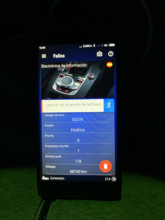

gufi3883 Publicado 6 de Febrero del 2018 Denunciar Publicado 6 de Febrero del 2018 Hola. Acabo de actualizar el firmware y mapas y al escanear el coche con obdeleven me ha detectado un error "03276". Según he estado leyendo es un error muy común una vez que se actualiza lo mencionado y ademas me han explicado como quitarlo con vag com y es muy sencillo, pero yo tengo el aparato Obdeleven y no encuentro la manera de quitarlo con él. Alguna ayuda o sugerencia. Gracias. Responder
frangallego22 Publicado 9 de Febrero del 2018 Denunciar Publicado 9 de Febrero del 2018 En 6/2/2018 a las 11:08, gufi3883 dijo: Hola. Acabo de actualizar el firmware y mapas y al escanear el coche con obdeleven me ha detectado un error "03276". Según he estado leyendo es un error muy común una vez que se actualiza lo mencionado y ademas me han explicado como quitarlo con vag com y es muy sencillo, pero yo tengo el aparato Obdeleven y no encuentro la manera de quitarlo con él. Alguna ayuda o sugerencia. Gracias. Hola,cuando termina de hacer el check y te salta el fallo si clicas en la pantalla en el centro se eliminan los fallos, de todas formas también puedes entrar en la pantalla de la lista con todo lo que ha analizado, busca la unidad de control que este en rojo( las demás estarán en verde)si entras te dirá el fallo y ahí se puede eliminar también. El fallo con el código que as puesto es un error de comprobación de la gestión del software...y es posible que aunque intentes eliminarlo te siga saltando( si el software no es original o si lo es teniendo que validarlo de alguna manera). Un saludo Responder

jorge cabrera Publicado 9 de Diciembre del 2018 Denunciar Publicado 9 de Diciembre del 2018 En 6/2/2018 a las 11:08, gufi3883 dijo: Hola. Acabo de actualizar el firmware y mapas y al escanear el coche con obdeleven me ha detectado un error "03276". Según he estado leyendo es un error muy común una vez que se actualiza lo mencionado y ademas me han explicado como quitarlo con vag com y es muy sencillo, pero yo tengo el aparato Obdeleven y no encuentro la manera de quitarlo con él. Alguna ayuda o sugerencia. Gracias. Yo tengo el mismo error lo borre con el obdeleven pro pero al hacer de nuevo test vuelve a salir. Responder

CarlosLine Publicado 21 de Junio del 2020 Denunciar Publicado 21 de Junio del 2020 Hay que entrar en la unidad de control, electrónica de información 1 (5F) Adaptación Canal 15 Visualizar que código aparece en valor 1 Y a través de una calculadora, añadir el valor nuevo. https://www.audienthusiasts.com/Application_SVMError.html En ese enlace, al final del todo aparece la calculadora, para que se introduzca el nuevo valor. Responder
