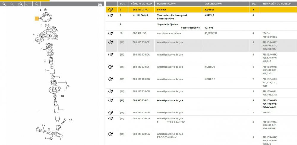

TanKe Publicado 13 de Febrero del 2018 Autor Denunciar Publicado 13 de Febrero del 2018 hace 15 horas, merchi dijo: donde los compraste???,yo aparte de los b8 tambien compre,los topes de los amortiguadores , los fuelles y los tacos de goma de la copelas delanteras y copelas traseras,no valen mucho y ya te olvidas,los topes con el tiempo se desintegran.un saludo Estos son los precios que me ha pasado caperuza-->4.44x2 +Iva tope-->12.93x2 +Iva Faltaría añadir los tacos de goma, que no sabemos muy bien cuales son.. me ayudáis a elegirlos? Responder

TanKe Publicado 13 de Febrero del 2018 Autor Denunciar Publicado 13 de Febrero del 2018 hace 1 minuto, Carlisu84 dijo: Con lo que te dijo @merchi esta bien, no necesitaras nada mas, si mal no recuerdo. Si, pero de lo que me dijo me falta algo que no saben decirme en la tinda de recambios y me han pasado la captura para que elija lo que me falta.. pero yo soy algo negado jeje Responder
merchi Publicado 13 de Febrero del 2018 Denunciar Publicado 13 de Febrero del 2018 hace 2 horas, TanKe dijo: Si, pero de lo que me dijo me falta algo que no saben decirme en la tinda de recambios y me han pasado la captura para que elija lo que me falta.. pero yo soy algo negado jeje hola!! eje delantero ,el cojinete del esquema que has puesto antes,que no se por que le llaman cojinete ya que es un taco de goma,y luego el guardapolvos o capuchon y el tope .. eje trasero, tope,guardapolvos y copela superior, no hay mas. si quieres puedes comprar una goma que hay en la parte inferior de los amortiguadores delanteros,donde posa el muelle,pero yo utilice la que traia ya que estaba bien. si los vas a montar tu que no se te olvide cevarlos 3 o 4 veces antes de montarlos.un saludo Responder

TanKe Publicado 13 de Febrero del 2018 Autor Denunciar Publicado 13 de Febrero del 2018 hace 8 horas, merchi dijo: hola!! eje delantero ,el cojinete del esquema que has puesto antes,que no se por que le llaman cojinete ya que es un taco de goma,y luego el guardapolvos o capuchon y el tope .. eje trasero, tope,guardapolvos y copela superior, no hay mas. si quieres puedes comprar una goma que hay en la parte inferior de los amortiguadores delanteros,donde posa el muelle,pero yo utilice la que traia ya que estaba bien. si los vas a montar tu que no se te olvide cevarlos 3 o 4 veces antes de montarlos.un saludo Gracias por contestar!, finalmente he adquirido el kit bilstein b12 (b8 + muelles eibach), ya que el otro me tardaba mucho en llegar y este tiene un buen precio, 553euros puesto en casa (solo los muelles andan por los 170), además de que es muy posible que incluya los topes y los guardapolvos. Dicen que esta combinación es muy buena, pero no tengo ganas de perder el tiempo con la itv.. entiendo que al ser el mio el sline y llevar la suspension deportiva (más bajo de serie).. no debería de haber problemas en meterles estos muelles, verdad?.. si al final veo posibles problemas, dejaré los sline.. pero me han hablado tan bien de esta combi. Las copelas delanteras pedidas también (no sé por qué las llaman cojinetes jeje). Las traseras las voy a dejar, ya que no suele haber problemas con ellas. Responder
