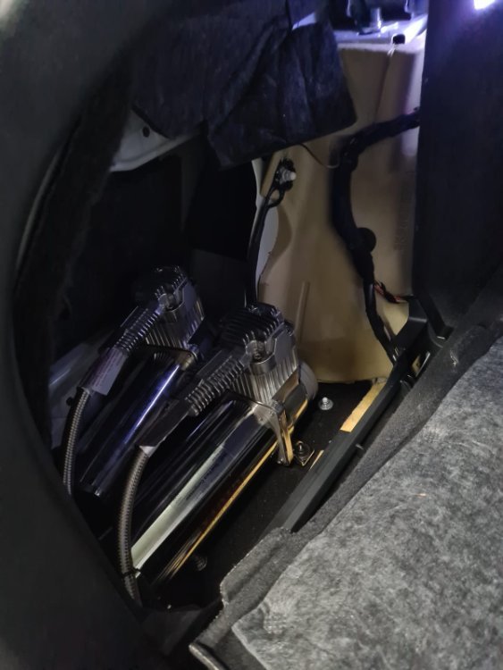

Rafac Publicado 27 de Octubre del 2021 Autor Denunciar Publicado 27 de Octubre del 2021 Me ponen dos compresores. Me dicen que el coche pesa bastante y que éstos compresores son relativamente pequeños y mejor que haya fuerza de sobras. Todo debe quedar oculto. También se establecen unas alturas predeterminadas, hasta 5, aunque Manel me ha dicho que ellos ponen 3. A diferencia dels sistema de gestión ACCUAIR, éste controla la dureza de la suspensión, que puede variarse. Me había olvidado estos comentarios Responder

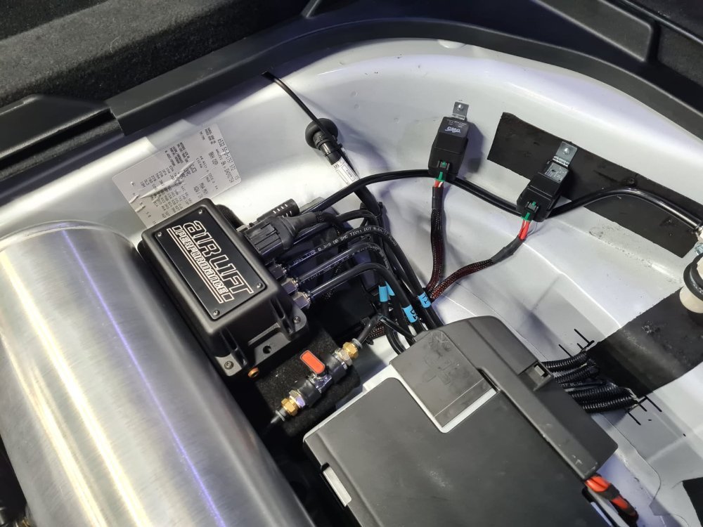

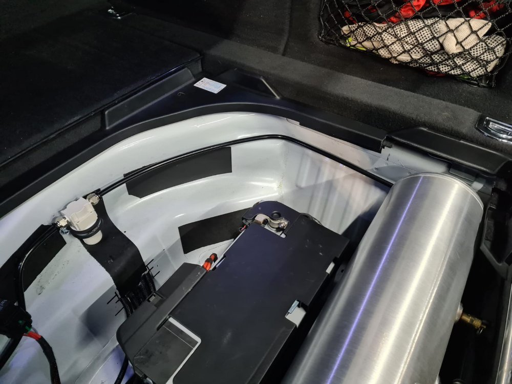

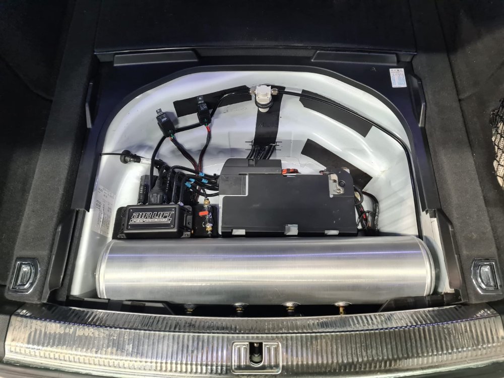

Rafac Publicado 11 de Noviembre del 2021 Autor Denunciar Publicado 11 de Noviembre del 2021 Os pongo unas fotos de la nueva instalación. Están acabando con las pruebas para comprobar que todo funciona bien. Cruzó los dedos Responder
Farn68 Publicado 15 de Noviembre del 2021 Denunciar Publicado 15 de Noviembre del 2021 Espero que ahora todo funcione a la perfección... Lo que si es cierto es que el sistema nuevo y su instalación tienen buena pinta. Una pregunta, @Rafac: ¿Porqué dos compresores? Responder

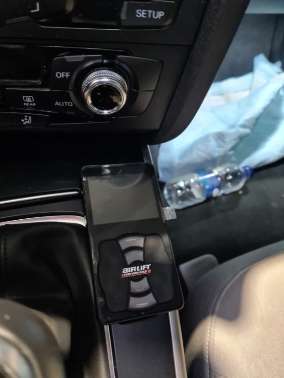

Rafac Publicado 17 de Noviembre del 2021 Autor Denunciar Publicado 17 de Noviembre del 2021 Hola @Farn68 , El tema de los 2 compresores creo que es un poco para curarse en salud los instaladores dado que el Allroad pesa relativamente bastante y no tener problemas de falta de "fuerza". El nuevo sistema parece funcionar bien. Es un poco distinto: aunque según leí en las instrucciones admite hasta 5 preniveles -que se corresponden con cada uno de los 5 botones que se ven en la foto- Manel, el instalador, me dijo que ellos han configurado 3: - El de conducción habitual que es el que tiene la indicación "airlift". Equivaldría al boton 2 de Accuair. - El que está justo debajo del anterior, que sería la posición 1. Actualmente está configurado como una posición de aparcamiento. Es posible que cuando le coja un poco de confianza al aparato lo regule un poco más alta para poder circular con ella "dando espectáculo". - El que está justo encima, equivaldría a la posición 3 de Accuair. Para entrar en algún garaje con desnivel o baden pronunciado. - Por último están el de más arriba y el de más abajo. El de más arriba sería para llevar la suspensión casi al límite de altura y el de más abajo para bajar el coche al máximo sacando todo el aire de las balonas. El sistema, a diferencia del anterior, no incorpora un nivelador automático que era el responsable de las "correcciones" que hacía sobre la marcha el Accuair dentro de cada altura. No lo lleva porque en el taller no me lo han recomendado. Creo que también ha sido un poco curarse en salud y evitar futuros problemas. En la pantalla, y tambien en la APP que puedes descargar para el móvil, se indican las presiones preestablecidas para cada nivel, en cada rueda: en el de conducción la presión preestablecida es 75 psi en cada rueda; en el superior 100 en las ruedas de delante y 110 psi en las de detras. No recuerdo ahora la presión en el más alto. Una cosa que tengo que investigar es si la alteración de l presión incide directamente en la altura del coche, o si es posible alterar ligeramente la presión en alguna de las posiciones para que la amortiguación sea más dura o más blanda. El sistema es mucho más ruidoso que el anterior, lógicamente, pues los compresores no se encuentran encapsulados en el tanque lo que hacía que el sonido fuera muy discreto. De nada sirve este "invento" si el producto se estropea constantemente. Al arrancar el coche el sistema te lleva a la posición de conducción automáticamente sólo en el caso de que estés en una altura inferior (tema de seguridad) pero no si lo tienes en una altura superior, en la que se mantiene. Para cambiar de altura requiere un doble clic sobre el botón, no un clic único. Como en pocos días vay a colocar las ruedas de invierno es posible que tenga que reconfigurar las presiones, ya os comentaré. Aunque parezca mentira, las ruedas de invierno (225/55R/17) frente a las de verano (245/35R/20) quedan más cercanas a los límites de la carcasa interior de los guardabarros. Saludos Pongo una captura de pantalla de la App Responder
