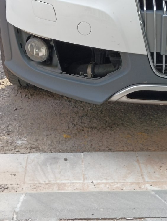

Rafac Publicado 16 de Mayo del 2022 Autor Denunciar Publicado 16 de Mayo del 2022 Hola amigos, Ayer me di cuenta de que me ha desaparecido la pieza de plastico que podéis ver en la foto, así como el embellecedor del antiniebla. Me podríais decir cuales son las referencias para comprarlas o dónde encontrar esas referencias? Como sabéis mi coche es un Allroad B8,5 No soy consciente de haber dado ningún golpe, así que lo más probable es que me lo hayan arrancado estando aparcado. Gracias Responder
Tineo Publicado 16 de Mayo del 2022 Denunciar Publicado 16 de Mayo del 2022 Seguramente te la han levantado 8K0807682H 01C algo más de 50 pavos en conce Responder
